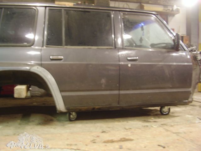

dindaj : ahoj necakam ziadne odpovede len som chcel vediet aj vas nazor , i ked sa tu toho o kolesach popisalo mnoho (cudujem sa ze ma este niekto nedobabral za dalsie vlakno),velmi rad si necham poradit aby som nespravyl nejaku hlupost za ktoru sa neskor budem buchat do hlavy. ozaj nemate niekto foto trola na 31 ?
Pia, 23.04.2010, 13:53
Príspevky: 1815
Tu mas
Prepac musel som. ;-)

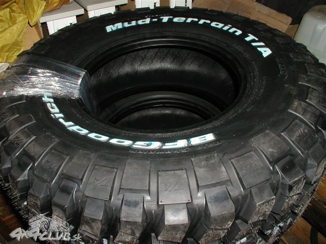

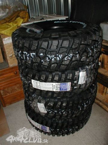

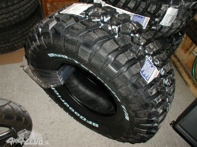

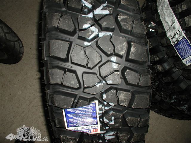

takze gumy su uz doma , rozhodol som sa pre zlatu strednu cestu a zabezpecil som si 32x11,5R15, tak dufam ze budem spokojny a pisnem potom moje pocity z novych pneu ak chceteObrázok
Str, 28.04.2010, 20:25
Príspevky: 968
chceme
videl som ich na Lande a Kajo ich vozi na Jeepe (Wrana) a na oboch autach fungovali presne ako sa caka od UNIVERZALNEJ gumy = to jest uspokojivo
ako to dopadne na tazkom patrole som i ja zvedavy
