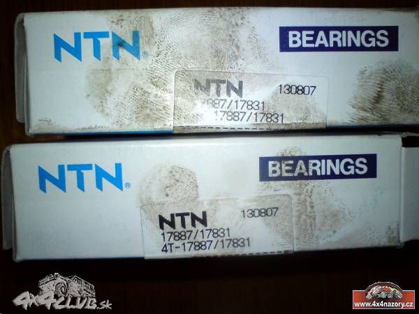

Tak a ešte ložiská na kôš diferenciálu zadný.
