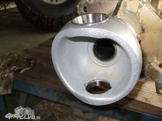

Zdeno neboj,cital som to.Len mi nebolo jasne,kde presne sa nachadzaju gufera co drzia olej.Bol som v tom,ze su vedla diferaku.
A poloos nic v diferaku uz nedrzi?Ziadna segerka alebo nieco podobne?Moc by sa mi nechcelo rozhadzat diferak len preto ako to tam vyzera.

Neboj Milan, keď už budeš mať celú tú bižutériu dole, poloos vytiahneš ako z maminy ...

Karlito,Ono ak bude treba srob na srobe neostane.To mi ver.Aj u Dunajplavby boli machri co sa nudili a rozoberali ze preco to funguje.Potom vecsinou uz to nefungovalo.A ja mam zasadu,co funguje,do toho sa nerypem. :-D Ale cas ma tlaci.
Chlapi dik za radu,moc ste mi pomohli.

Počúvaj Rado, nechýbajú Ti tam kryty pod tými vonkajšími krúžkami zvislých ložísk....? :-D :-D :-D

zamerne ich vyberam, hadaj preco

Jassan, aj chápem a nechcem chytračiť, ale nemajú aj funkciu dištancu?

Rado,tie gufera uz mam vsetky od teba.Ale presne to gufero som na fotke potreboval vidiet.Obrazkov je tu kopu,ale len na tejto je to vidiet kde presne je.Este som sa k nabojom nedostal.Coho sa chytim,to odpadava :-D Este musim strieskat z neakej preglejky stahovak na pruziny.Vcera som si taky sikovny a hlavne pevny objednal a ze pride az na dalsi tyzden.Ze as z Prahy,hm :smt017

Chlapi, ako casto generalkujete prednu napravu? Ja som robil asi pred pol rokom a dnes mi zas zacalo drbat olej okolo gule a to som ani nemal zapnuty predok.
A este jeden dotaz, kde najdem hadicku odvetrania napravy? Martin 4 pise, ze ak je upchata, tak moze tlacit olej cez semering.

Tvoja pricina budu asi loziska zvislych capov, ked je v nich vola, gufero poloosi moc nevydrzi. Ja rozoberam kazdy rok. Nic tym neusetris, ak je vsetko OK, len nakydam novu vazelinu a skladam. Obycajne ale gufero polosi a gufero gule menim kazdy rok. Ked uz je to rozobrate, pripada mi zbytocne na tom setrit.

ja som to ešte rozobrané nemal, občas dam dolu viečka na ložiska zvyslich čapov , vypustím vodu a sajrajt , natlačím striekačkou novu vazelínu (primerane) ,a čas od času vymením olej v diferaku (po každej sezóne). gule mam mastné od maziva ,ale nekvapka a netečie :-D

jednak to, ze tam mas obcas vodu a sajrajt a aj to, ze mas gule od vazeliny znamena, ze gufera guli treba nove..., samozrejme pri tychto ukonoch si skontroluj spodne lozisko, ak tam mas casto bordel aby sa ti nerozsypalo, narobis si starosti...
