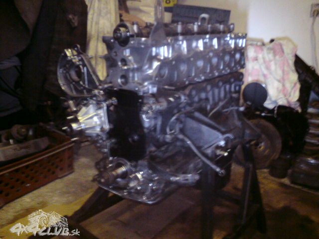

Momentálne skladám prvý tohtoročný motor (v nedeľu 22 Januára by mal byť osadený do Patrola) a inak som už toho roku riešil 3 hlavy.
A tak isto v garáži už boli 3ks Patrol (na jednoduchšie opravy) 1xks Pajero I na zadné lisťáky, 1ks Felícia predná náprava, 1 ks VW Polo výmena prevodovky a budúci týždeň Jeep WJ bude výmena prídavky, Pajero imlementácia navijáka.
