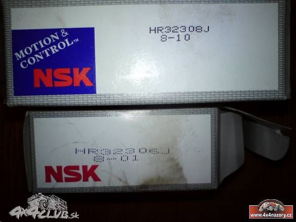

keď sme pri tých kardanoch a difoch neviete mi povedať čísla ložisk a gufera na hrušku zadného difu akosi tam mám dosť veľku vôlu a aj olejček kvapká diki

Ložiská na hrušku zadného difu.
Gufero vezmi z Nissanu, je to špeciál a nie je extrémne drahé - vzhľadom na cenu auta :-D
