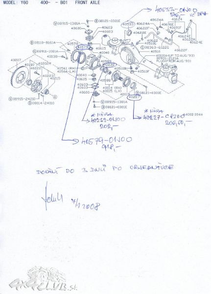

tak tu je sľúbený nákres - sú tam domalované aj od NISSANa tie ostatné guferá
Inak ja som si namontoval guferá od RADOOFFROADA, sú dobré, funguje mi to bez problémov, len doporučujem a sú podstatne inej ceny ako v NISSANe (minulý týždeň som ich pre chalana bral po 450,- CZk kus.
-ka-
EDIT: kvalita obrázku nič moc, keď tak pošlem mailom :-D
