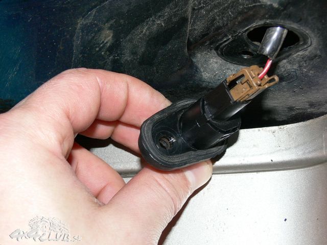

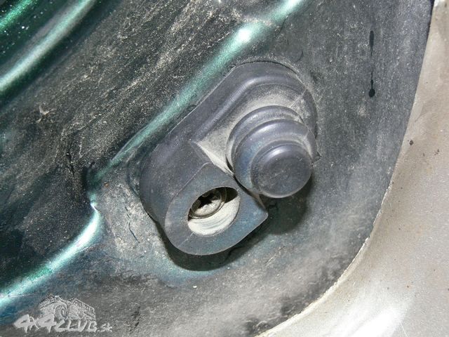

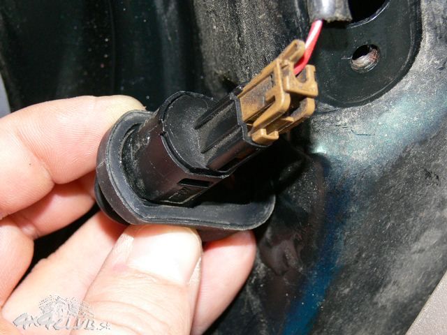

No fesaci .. Tak mi to nedalo, rano som zdemontoval pred firmou gumicku zo zadnych dveri, supol do vesty a hura do mojho oblubeneho obchodu.
Tu mate pohlad na povodnu gumu osadenu, aj zo spodu ako vyzera

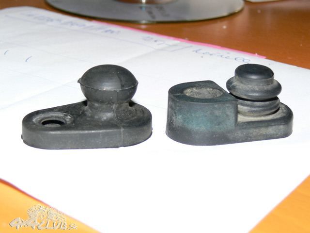

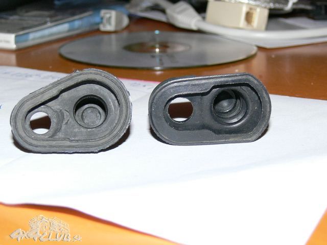

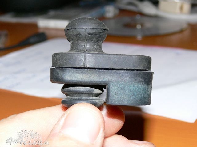

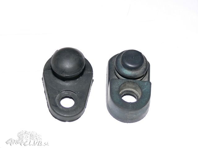

Tu je porovnanie gumy starej a nove co sa tyka velkosti a hrubky

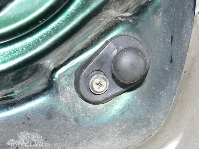

A tu je nasadena nova guma na cidle dveri ...
Jedine co trochu bije do oci je hlavicka srobu ...
Cela vymena mi trvala asi 3 minuty ...
Kvizova otazka c.1. - guma z akeho auta bola pouzita ?
Kvizova otazka c.2. - kolko ta sranda stala ?
Odpoved c.1. - nejaky starsi druh passatu (resp. odpoved predajcu bola paasat, viac som nezistil)
Odpoved c.2. - 8.50 Sk ...
Dakujem za pozornost.

finderko do bodky si naplnil vsetky predstavy o prapovode takehoto fora ! Tvoje riesenie je vynikajuce a aj vynikajuco spracovane ... tlieskam
