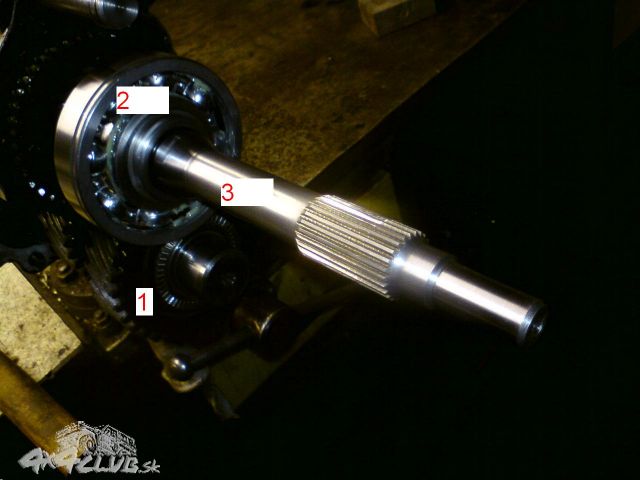

Ten zvuk Ti robí trecí krúžok v prevodovke. Zoženieš ho v Nissane.
Je to zle vidieť, ale pred ozubeným kolesom je trecí krúžok č.1, ktorý má o jeden zub menej - vyrovnáva vibrácie medzi hriadeľmi = zaisťuje neustály preklz a tým vymedzenie vôlí
č2 za vstupným ložiskom 6308 je ložisko, ktoré tiež vezmeš len v nissane a je do hriadeľa strčený vstupný hriadeľ č.3 - proste dva hriadele v sebe na ložisku
vstupné gufero keď tak 30x45-8 kúpiš tak ako aj 6308 kdekoľvek

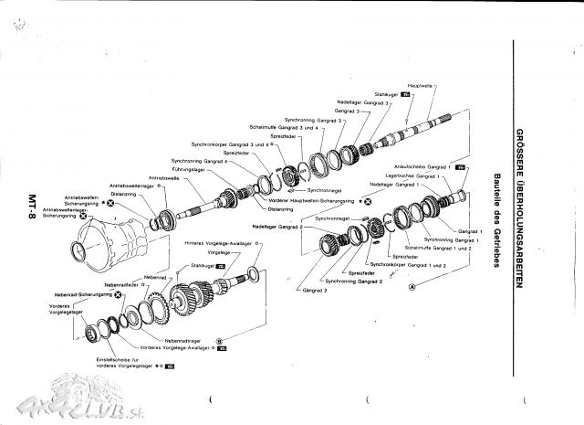

Toto je z dielenskej príručky - v ľavo dole NEBENRAD
