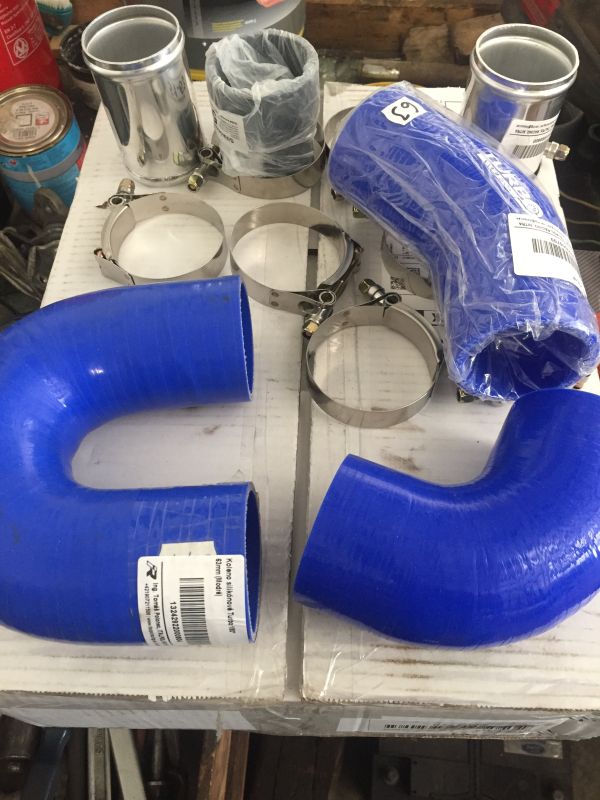

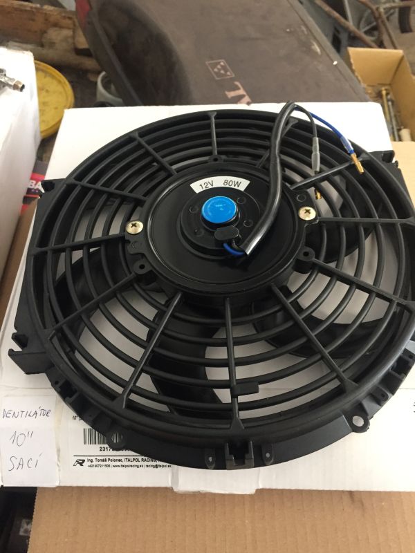

K tomu este nakupene hadice a ventilator od slovenskeho predajcu http://italpolracing.sk/, to vyslo na nejakych 144 EUR.
Foto:
hadice1.jpg [ 80.22 KiB | Zobrazené 14803 krát ]
ventilator1.jpg [ 70.02 KiB | Zobrazené 14803 krát ]
Este treba TIG navarit drziaky na IC a spravit kablovy zvazok na napajanie, stale sa rozhodujem ci si spravim zapinanie cez teplotny senzor alebo na vypinac v kabine, budem si z IC tahat aj cidlo tlaku za turbom na budik do kabiny, tak rozmyslam nad tym ze by som potiahol rovno aj cidlo teploty vyfukovych plynov a teploty vystupneho vzduchu z IC a zapinat ventilator manualne podla teploty a potreby. Neviem ci to niekto ma tuto na fore spravene takto, ocenim kazdy nazor.
