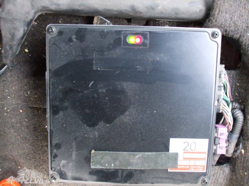

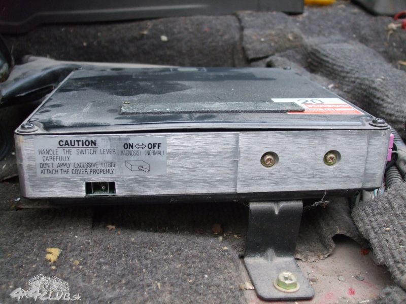

Zdar chlapi,prosim vas nevite někdo jakym způsobem postupovat ,jak začít autodiagnostiku řídici jednotky (vyblikavani kodu chyb) na jedničkovém Terranu?...jedna se o motor Z24I.
Potřebuju to spustit a nerad bych náhodou něco zdrbal :oops:

Tak kontrola uspěšně provedena diky návodu od Spoofera :wink:
Pro případ žeby někdo take potřeboval provest diagnostiku u Terrka I tak
tady dám stručny návod:
Na ŘJ jsou 2 LEDky (červena,zelena) a na boku přepinač diagnostiky ON OFF. (viz.obrázky)
-zapneme zapalováni,obě LEDky svíti
-přepneme přepínač do polohy ON
-LEdky blikaji součastně,po chvíli začnou vyblikávat 1,2,3,4,5 (bliknou jednou,pauza,bliknou dvakrat,pauza,bliknou třikrát atd.)
-mezi 3 a 4 bliknutím přepneme přepínač do polohy OFF
-jednotka začne vyblikávat načtene chyby -LEDky blikaji nezavisle na sobě,červena označuje celá čísla a zelena desetinna (2x červena 3x zelena=23)atd.
-pokud jednotka blikne 5xčerveně,5x zeleně (55),vše je v pořádku (jednotka nenačetla žádne chyby)
-pro ukončeni diagnostiky vypneme zapalováni ,přepinač nechame v poloze OFF
-pro vymazáni chyb v ŘJ zapneme zapalováni (svíti obě LEDky),přepínač přepneme do polohy ON,po 2 sekundách ho přepneme do polohy OFF,začne svítit zelena ledka (chyby vymazány)
Snad to ještě někomu pomůže....
8-)

Ještě je možnost že tam nemusi byt přepinač ON OFF, ale selenoid kterym je třeba pootočit.....
