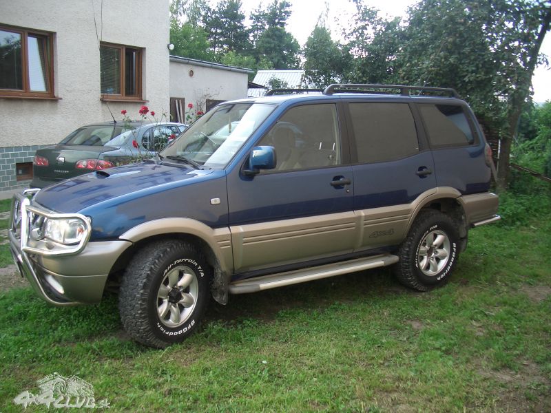

Ahojte .
Tak včera som obul na moje terrano 2 nové papuče . BF AT 31/10,50 r15 . A pravdu povediac pri plnom vytočení resp. pri nerovnosti trochu šúchajú . Už som zrezal z prednej zásterky , ale mám strach ísť s tým do terénu , čo to urobí .
Minulý týždeň sa mi zlomila torzka a zohnal som z demontovaného terrana . Kámoš mechanik mi vymenil obe . Môže byť , že to nedvihol dostatočne ?
Pôvodné pneu tam boli avon ranger 31/10,50 r15 .
díky za rady ..

Moze byt, ze nove gumy su vacsie.
Ned, 07.09.2014, 8:06
Plny raid + nerovnost su 2 rozne veci.
Ak nesucha na rovine, tak ano, mozu byt torzky malo dotiahnute.
Ned, 07.09.2014, 9:16
Príspevky: 1579
skus dotiahnut torzky a ak sucha pri plnom raide tak rozsirovacie podlozky alebo ine dysky s mensim ET

Ako prvé asi skúsime dotiahnuť tie torzky . Nemôžu pri doťahovaní prasknúť ? Predsa som ich kúpil z rozobratého auta a nie nové . Vraj pri torzkách existuje len prvovýroba a v Nissane pýtajú za jednu 300 € ....

Bežným pritiahnutím torziek nedosiahneš ich väčšie namáhanie, len posunieš pracovnú dráhu. Ak ti šúchajú pri otáčaní, rozširovacie podložky, alebo disky s minusovým ET to ešte viac zhoršia.
