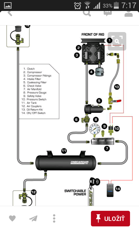

Tu je schema prerabky
Screenshot_2016-08-06-07-17-49.png [ 174.28 KiB | Zobrazené 4941 krát ]

Mne by stačilo nejaké jednoduché zapojenie na priamo. Nechcem nič dokupovať max. rychlospojku.
