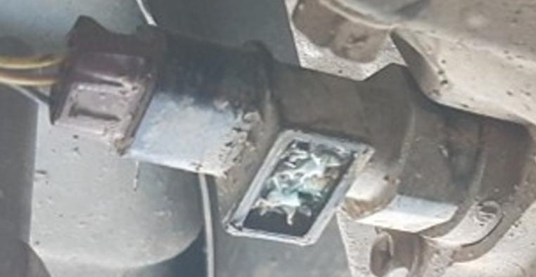

Zdravím,
nefunguje mi otáčkomer ani počítadlo kilometrov na Nissan Terrano II 2.7 TDI r.v. 2003. Pravdepodobne to bude snímač, ktorý je priložený ako obrázok. Viete mi poradiť kde ho zoženiem lacno?
mms_20170221_092647.jpg [ 57.81 KiB | Zobrazené 7303 krát ]

Ja som mal podobný problém.Vymenili mi snímač otáčok v nissane za 400€ a nič.Chyba bola v čerpadle.Po výmene čerpadla otáčkomer ukazuje.Mám rv2000 automat

viete mi dat kod toho snimacu alebo popis ako ho mam hladat?

Tieto dve veci mi menili a nepomohlo

Mna stal snimac otack 180 a snimac rýchlosti 170 v nissane. Treba sa tam registrovat a dostanes zlavu.

Snímač otáčkomera je na čerpadle.
