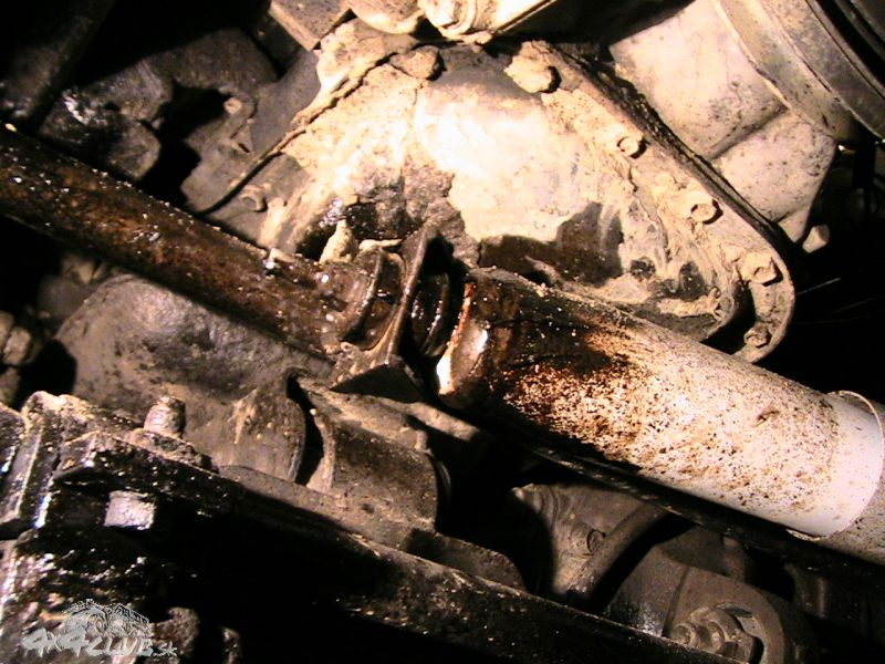

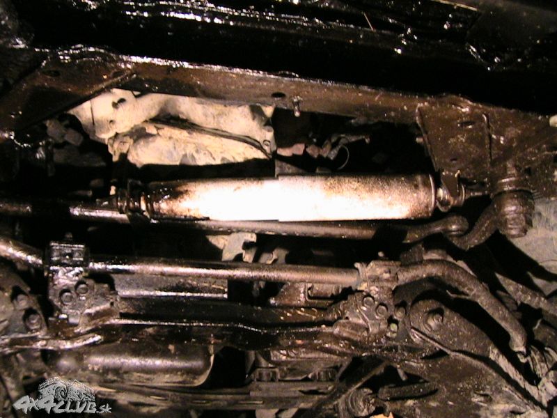

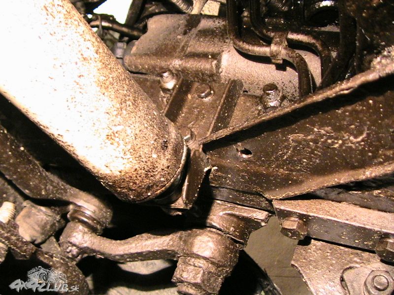

Možna ma jedničkove a dvojkove Terrano stejnou spojovačku řízeni a tlumič na sve už jsem řešil...tlumič řízení z patrola od IM a spokojenoust :smt023
..par fotek uchycení,ale omlouvam se za kvalitu (foceno mobilem) a navíc loni po nástřiku podvozku... :oops:
