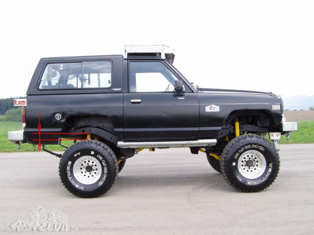

o kolko je to auto zodvihnute ? a ktory je to presne typ ?

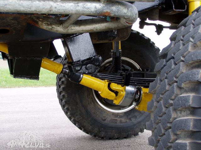

Rado je to K260ka napravy ponad pera v predu mam kardan dvoj kríž mam pocit že pri kríženi by to nemusel prebrat kardan keby som mal dif moc dole a ešte niečo po kupe som prevaral pera zo 160ky su kratšie tak sa mi stalo aj to ako nakreslil Renso zadny uchit je podany dopredu čiže ram je v tom mieste už mierne zahnuty nahor a predne hupačky mam o 2cm dlkšie to v najblišej dobe prerobim

no, dvojkriz ma mensiu moznost vykyvu ako jednokriz, ja som to na par specialoch koli tomu menil...
pera su ako velmi prehnute ? su nakovane , alebo klasika stare pera ? alebo ?
ja som mal kedysi K160 dost zdvihnutu a vychadzalo to takto (zaklon bolo okolo 0)
nebolo to idealne, ale nebolo citit plavanie auta...

som to tu dako prehliadol Rado pera nemam nakuto bo bie su ani po smrti tak normal skratim hupačky a budem laborovat vkladat klinky na skušku zaroven sledovat vykyv kardanu a hadam zladim daky kompromis ak nie jednu krasnu sobotu to urežem
