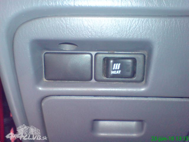

zdravím vas neviete na čo je to tlačitko heat akože "zohriať" otačky sa zdvihnu na 1400 myslel som že sa tym aktivoval navijak , ale teraz neviem :shock:

No skorej sa ti zohreje a skorej začne kúriť :roll:

neviem prečo ale nechce sa mi to mu veriť že malý žltý mužíček by sa takto pomstil to bude na niečo iné :smt104

Je to spínač pre rýchlejší ohrev motora. Keď naštartuješ v zime, tak to cvakneš a zvýšia sa otáčky motora, no cez 1.200 určitě - je to kompromis, kedy sa bez záťaže uvolní do chladenia najviac tepla v rovnakom čase. Jednoducho povedané je to preibližne najúčinnejší ohrev motora za rovnaký čas ale bez záťaže!!!!!!!!!!!!!!!!
Myslím si, že na to tlačítko zareaguje aj klima.
