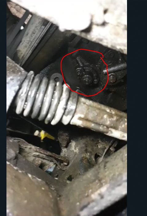

zacala mi tiect nafta z cerpadla-na toyotke - motor 2LT. Vyzera to ze je to zo spodnej casti . Posielam aj obrazok . Nemate niekto skusenosti s tym co na mna vyskoci keby som povolil tie 2 srobky. na nete som sa zatial docital ze je to pomerne bezna chyba a praskaju tam O kruzky, ktore treba vymenit. z tejto strany sa to da bez demontaze cerpadla a ak to je nahodou druha tak musi ist von aby sa k tomu dalo dostat.
Pripadne niekto na pretesneni cerpadla ak by to nebolo mozne len tak vymenit ? Ideal okolie TN, NM , MY?
dakujem

Tak cerpadlo vonku...a vymenil som gumicky..
