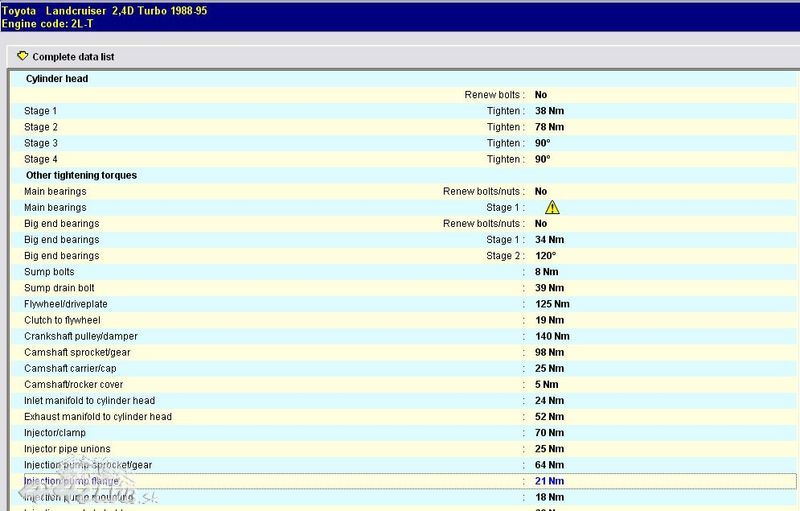

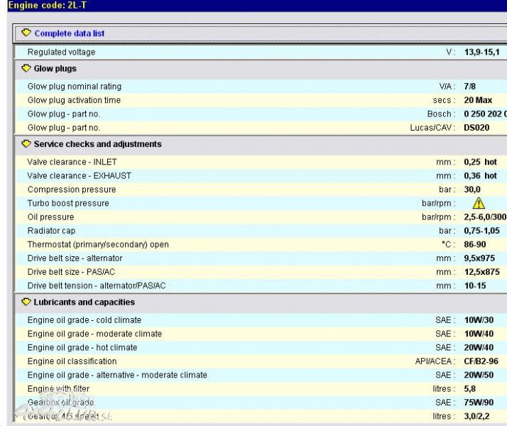

nevíte náhodou někdo jaké sou utahovací momenty na šrouby hlavy u motoru 2L-T prošel sem všechny příručky co mám a nemožu to nikde najít jo a taky sem se nikde nedozvěděl jaké mají být ventilové vůle.
kdybyste to někdo věděli budu rád za každou radu díky
Štv, 31.07.2008, 17:46
Príspevky: 325
Bydlisko: Benešovsko CZ
http://img128.imageshack.us/my.php?image=beznzvube3.jpgObrázok

Tady je zbytek.Obrázok

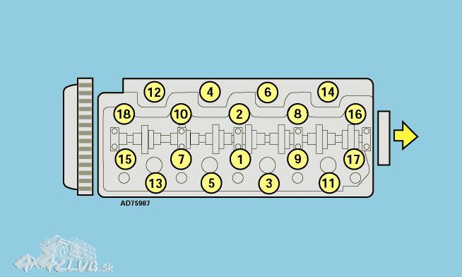

A ještě pořadfí utahováníObrázok
