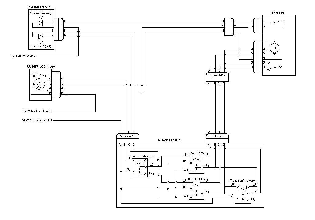

Pomôže Ti takéto niečo? Alebo ľahnem pod auto a odfotím Ti konektor? Originálny elektrický aktuátor už nemám, ale konektor ostal ak si správne pamätám.

Schéma je určite veľká pomoc, mne odtrhlo káble od motorčeka aj s konektorom, z tej druhej strany mám konektor, len by som ho vyštikol a napojil na priamo. Ďakujem

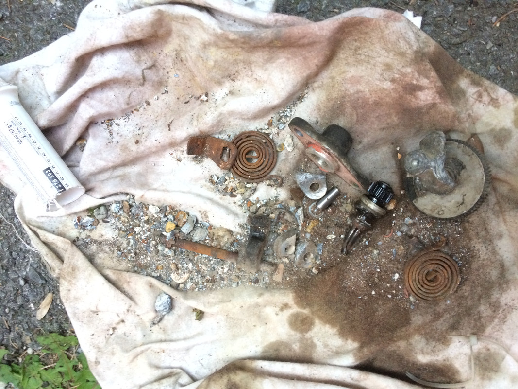

Môj motorček som len pozametal, tam asi nič nezistím
