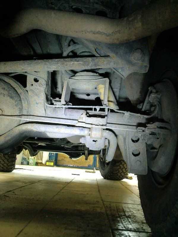

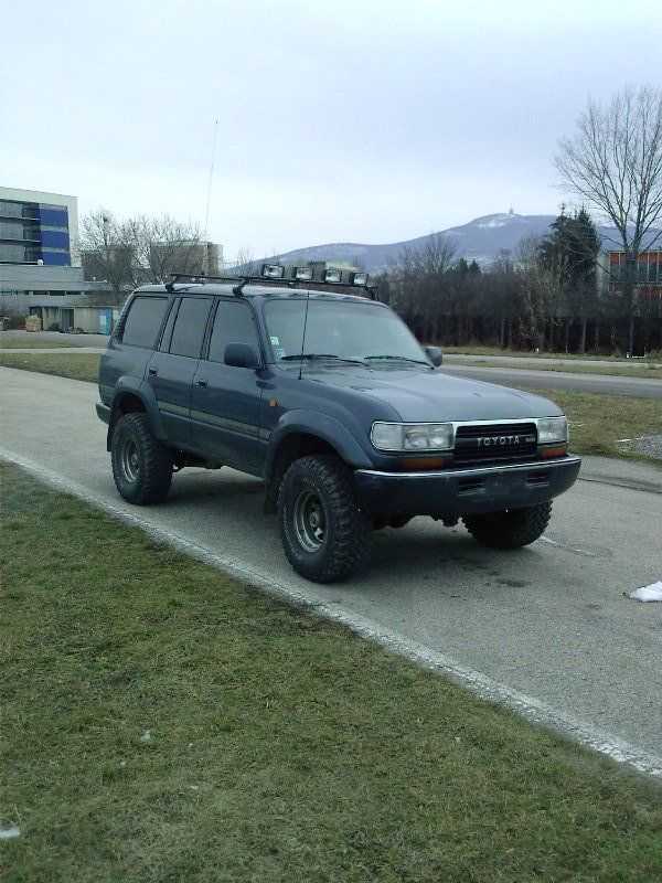

troska neskor ako som ti slubil
Takto to vyzera na 33
Predne podlozky
takto je riesena zadna strana
Zdvihnute to je o 10cm. Musis o taky isty kus predlzit aj tlmice inak to robi velke problemi uz aj pri prejazde maleho retarderu

Nieje to moja praca uz som to tak zakupil , ja som si len dokoncil tie tlmice. Vyrobil som si taky predlzovak aby sa to dalo prehodit aj na nove ak by tieto vypovedali. Foto nemam a na aute sa to neda odfotit je to skovane :(
