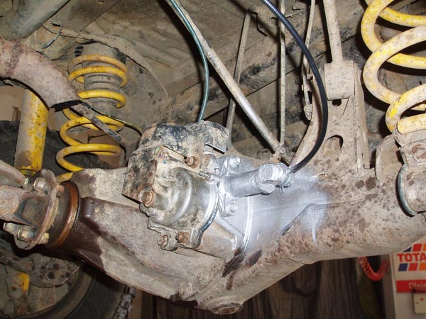

........ble-ble-ble......... posunutim packy do predu zmykas diderak zadnej napravy a......ble-ble-ble
Tomu zase nerozumim ja.

shaman píše:
marian f píše:
no to se ti nedivim to k tý špéře má asi nějaký táhlo ne ? :-D pákou do předu dává mezinápravu ty mudrci ( marian f) :roll: píšeš že cokoliv z toho cos vypotil vobhájíš tak mi prosímtě tu páku co zavírá zadní uzávěrku vyfoť ,něco podobnýho sháním páč mi odcházej ovládací motorky. ale mám strach abych nebyl zklamanej :?

For je v tom, ze ja to tak opravdu a dosolova mam!
..ale myslim, ze jsem jedinej.
Uto, 15.12.2009, 21:48
Shamane lepšie čarovať nešlo? to prichytenie binderkami mi je dosť proti srsti. Nepod.. ale nereže mi to. A jediné čo dávam 1 je manuálne lanko, zatiahneš a je, blbuvzdorné a malo pojebabratelné.
