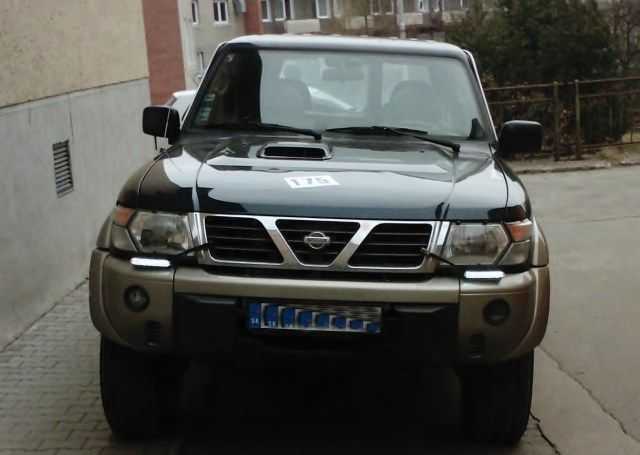

No už som namontoval 3 sady tých svetiel z forstingeru - foto na mojom bývalom Jeepe: Obrázok

Celodenna praca ale uz su zapojene a svietia podla predpisov. Nastartujem a zapnu sa, zapnem obrysove a vypnu sa. :smt129 Mozem to dat aj do Velkej sutaze?

pozeram, ze poradove cislo na kapote uz mas, tak si pripraveny :lol:
Sob, 20.03.2010, 18:27
Príspevky: 705
Na to som aj zabudol. To cislo je okrem svetiel dalsia vychytavka do sutaze s nazvom: Ako schovat odlupenu farbu na kapote (konar mi preliacil kapotu a ja som sa to pokusal hamrikom jemne vratit spat). A bol som prvy prihlaseny do sutaze tak chcem mat cislo 1.
