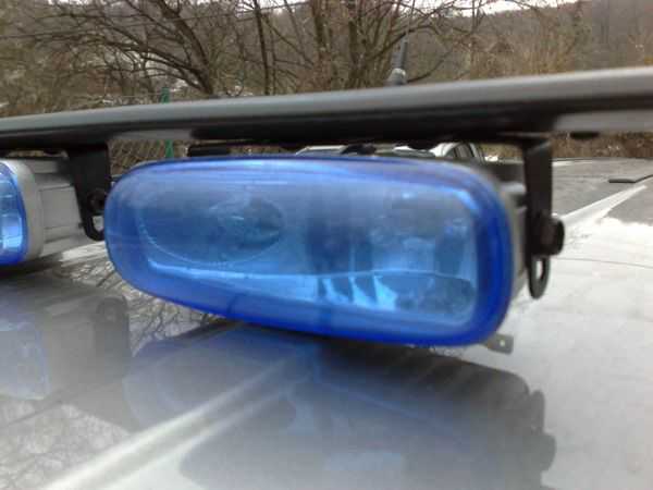

2Martin4...znie to presvedčivo :-D asi máš pravdu...kým ma nezačnú buzerovať, tak návleky odložím na neurčito. Svetlá sú zpredu hodne aerodynamické samotné ako sú. Trochu na moje sklamanie sú vpredu oblejšie než som mal predstavu podla fotiek. Sú takpovediac "bublinoidné". Spravím fotku zblízka aj zpredu.

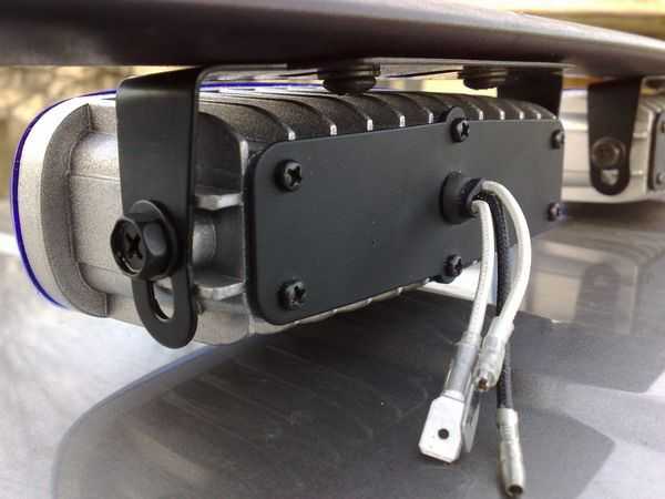

Aha. No a tie káble v zadu netreba niekam napojiť?

a načo? :-D

Na zimu sú veľmi dobré. Spoľahlivo ti rozmrazia strechu. :-D

no nevydržal som. :-D bol som strašne zvedavý či to znesem na streche miláška. Teraz nájsť dva vypínače, ktoré nevyzerajú ako z vétriesky, dve relátka atd... dnes som bol rád že som vyzdvihol konečne opravenú CBčku...na viac nevydalo.
