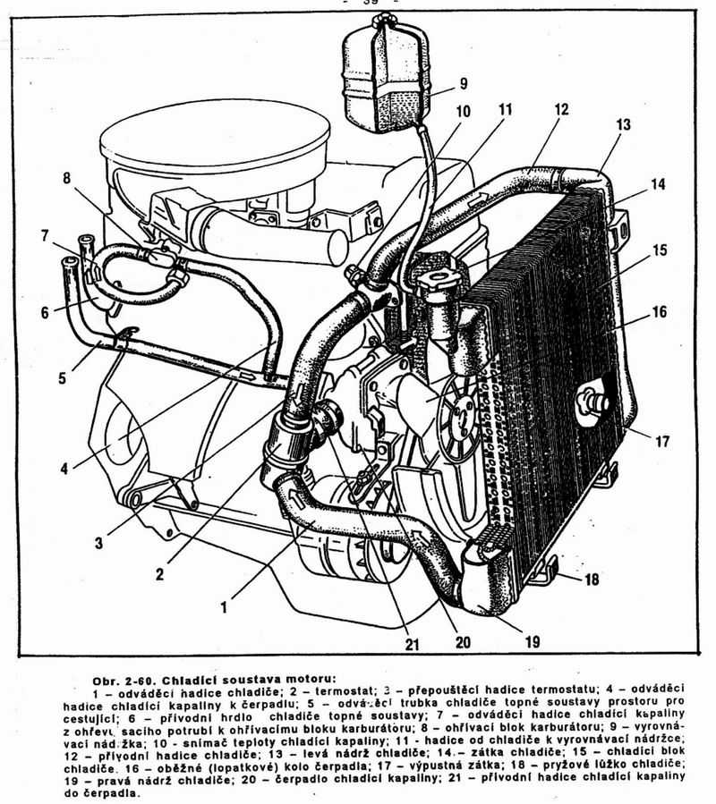

nazdar, v poslednom čase sa mi hrozne varí moja niva (starý model ´86)
domnivam sa, že je to spôsobené zlým/starým termostatom, takže sa pýtam či je lepšie ho vymeniť alebo ho úplne vyhodiť - prípadne aké následky to bude mať, ďalej kde je ten termostat umiestnený...
díky

caf to moze byt aj zajebabrany chladic, termostat je zalysovany v takom plechovom domci to musis vymenit cele. prehrievanie v terene je slabyna niviek hlavne tych starsich typov tie nove uz maju dva ventilatory, dorob tam este jeden ventilator a bude to bolo v pohode tym som presiel aj ja ked som zacinal z offom. :-D

jasné... chladič som už vyčistil, ale nepomáha to... termostat bude určite v prdeli - auto už mám pekne dlho a nikdy som ho nemenil... a predch. majiteľ tiež pochybujem... takže to idem skontrolovať, ozaj a netušíte čo to tak stojí taký termostat?
Str, 13.08.2008, 23:09
Ak si teda čistil chladič, tak ešte by to mohla byť aj vadná visko-spojka vrtule, prasknutá hlava alebo tesnenie, zlé pretlakové viečko na chladiči-vyrovnávacej nádržke, ....
Určite to nerieš tak, že termostat odstrániš natrvalo. Motor by často pracoval podchladený /vädšia spotreba aj opotrebenie/.

lada nema viskospojku, vrtula sa kruti furt. Jedine ze by bola elektricka(co je asi len u 1,7)....
vymena termostatu je najrozumnejsie riesenie. Jeho funkcnost zistis lahko - spodna hadica ku chladicu je studena aje ked ma voda viac ako 80st...

Tak je :smt045
A takto nejak by to malo vyzerat :wink:
Aj ked na to si uz asi prisiel :-D
A napis ako to dopadlo.

wapkou som ešte raz vystriekal chladič, termostat za 590,- čidlo teploty za 200... uvidím čo to urobí
