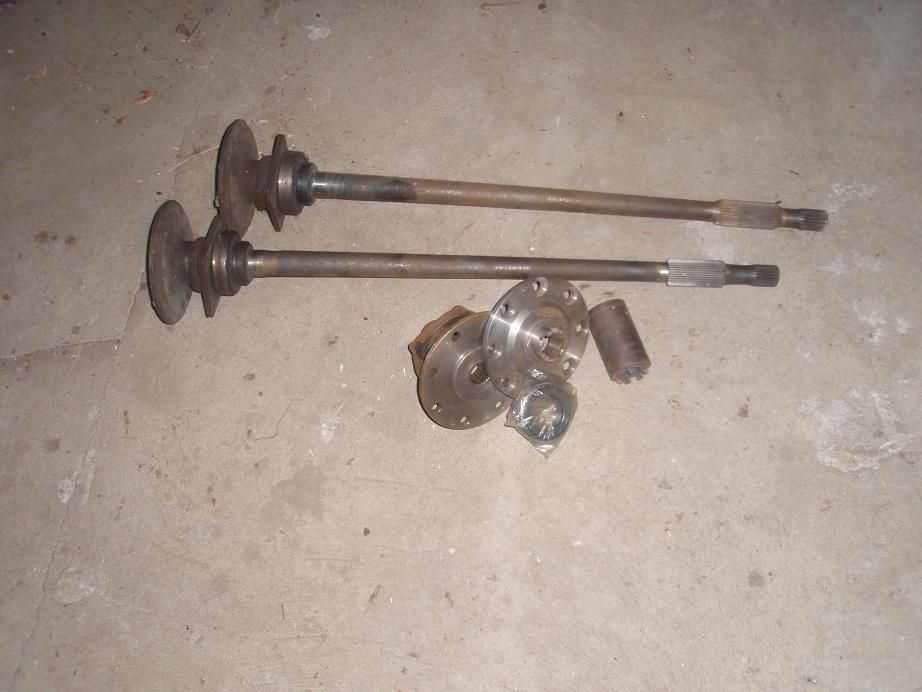

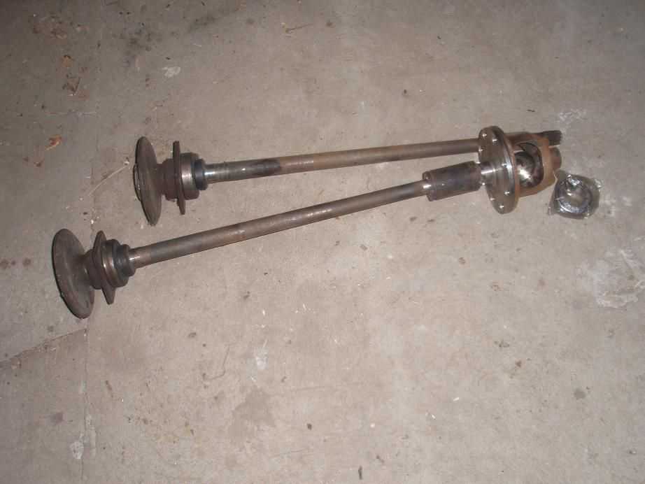

 uzávierka zadného difereciálu
kto by mal záujem, tak cez pm.
-7 zubová presuvná spojka s 35 zubovým drážkovaním, mat.15 230.7
-upravený pôvodný koš diferenciálu.
-príruba na koš so 7 zubovým čelným drážkovaním, mat.15 230.7.
-poloos Vaz 2101 s drážkovaním pre zubovú spojku. Návar pod drážkovanie je drôtom OK Autrod 13.29 s tepelným spracovaním pred a po zváraní. Ďalšia náhradná k tomu.
-ložisko 32007AX na uloženie koša na strane zubovej spojky.
Treba dorobiť skrinku zasúvania (JKL 50x50x5-40) s čapom ( tyč priemeru 12mm-50, 11 600), vidličkou (P4 výpalok Hardox) a pružinou (priemer 15,5/12,5, L=50mm, drôt 1,5mm) a privariť na rúru nápravy. Ešte dekel na skrinku (P2-50x50, výpalok). Ovládacie lanko-zadné brzdové z Babetty tiež nie je.
Cena 4500sk, bez chýbajúceho zasúvacieho mechanizmu.

Ned, 16.11.2008, 1:45
takto to vyzerá

chcem to predať, vyrobené to je dávno ale je to aktuálne len pre nivkárov, tak som to dal sem. Možno to poslúži niekomu ako návod na výrobu podobného.

potom platí bod 2-návod na výrobu niečoho podobného. Na aro, uaz som používal 9 zubovú spojku. Tam bol priemer 50 mm. U nivky je 32mm, ale ja som to zváčšil na 35mm s použitím ložiska typu AX. Potom vyšlo 7 zubov. Pre porovnanie partol, alebo samuraj má len 2 zuby a preto sa nábehové hrany rýchle zaoblia. Po čase je uzávierka nefunkčná. Na nive som to nemal, lebo išla rýchle preč, ale ma are mi to bez problémov slúžilo 6 rokov vpredu aj vzadu. Po vytiahnutí zadnej rozvodovky boli na zubovej spojke minimálne zaky opotrebenia.
Nový majiteľ s arom chodí na drevo. Uzávierky mu fugujú bez problémov a traktoristi sa nestačia diviť, že utiahne na šípoch 7,50x16 viac ako Zetor 25.

Ešte som zabudol dopísať, že prírubu na poloosi je treba prerobiť na rozteč 5x139,7 privarením kruhovej platne a nalisovaním 5 štyftov M 12x1,25. VAZ 2101 má len 4 diery.
Uzávierka je zatiaľ voľná.
