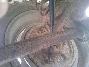

Obrázok...........Obrázok tak nafotil som to tocha je ohnuta moze to toto robit ?

no to si nafotil rameno ale moze to byt asi aj tym ja ked neni ohnute dako extremne :D panhardka ide krizom z lavej strany napravy na pravu stranu namu alebo opacne nvm ako to ma niva

Jaaj no ok uz viem no ta je zase na vodicovej strane trocha ohnuta nic extra ...
