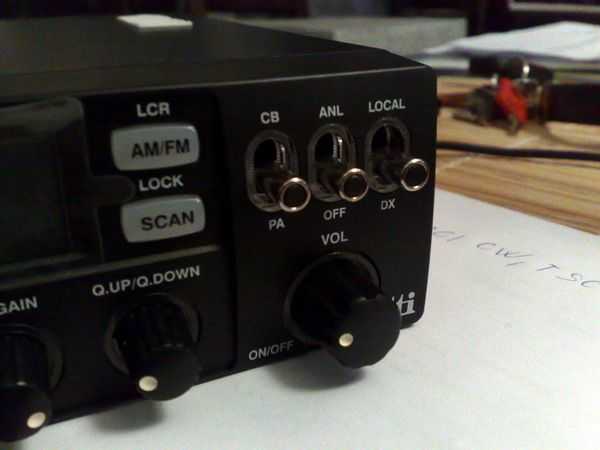

Ahoj. Chcel by som spravit na cb vystup este aj na externy reproduktor, cez ktory by ma poculi iba chodci a nemal by som nastaveny kanal. salo by sa to?
Uto, 01.12.2009, 15:40
Príspevky: 743
su vysielacky co to maju zabudovane taku funkcionalitu
hladaj taku skratku: PA

neviem fefe ci z hentych to niektora vie skor si pametam ze midlandky unidenky a cobry take vedia. treba hladat PA switch alebo PA func v gugli toho bude habadej.

PA sa pozna podla dierky na reprak /spravidla 2 dierky jeden reprak v kabine e jeden na amplion/
a este byva PA/CB gombik vpredu na paneli.

presnejšie PA funkciu má táto:

never tomu. Mám vysielačku s PA výstupom a medzi svetlami na streche tlakový reproduktor. A je to slabé jak čaj :?
Predávajú sa aj origo minitlampače k tomuto účelu - tak tie sú úplne na prd. Sú slabé a konkrétne mne sa jeden po zhrdzavení šroubíkov čo ho držali pokope rozpadol na prvosúčiastky :evil:
Terazky mám vraj "lodný" reproduktor. Údajne vodotesný a údajne o výkone 40W (nemám šajnu či naozaj, dostal som to len tak šuťomba bez akejkoľvek dokumentácie a nie je na tom štítok)
Aj tak je účink biedny. NF časť CB vysielačky má maličký výkon. Chcelo by to normálny audio zosilňovač.

Fefe trosicka ta poopravim, tie repro by mali mat citlivost 110dB , vykon cca 2-6W pri impedancii 4-8ohm . Inak to je naozaj len u kvalitnych repro .. standartne je to tak do 100dB .
Pre ext. repro nepotrebujes ziadny zosilnovac, standartne pokial CB ma vystup na repro , tak ma aj vystupny koncacik aspom 2W coz pri freq. pre hlas bohate postacuje. Zosilovac najde uplatnenie jedine ak mas moc hluku v interieri. Dnes su dostupne aj ext. repro s fitrom sumu . Taktiez odskusane a dobre.. : http://radiostanice.shop3000.cz/product_info.php?cPath=21_30&products_id=327&osCsid=7f3b7f39a4118614db16c9255a8014d7
