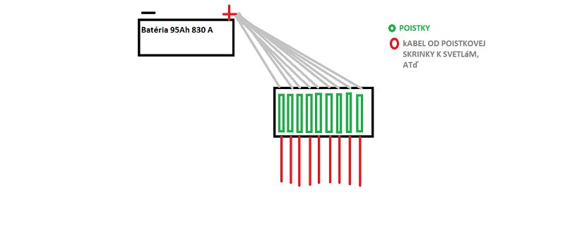

Zdravím mám auto v plnej výbave čo je po jednej stránke dobré ale čo sa týka doplnkov ktoré tam chcem dať je to na prd kedže v poistkovej skrinke nieje voľná už ani jedna poistka... Takže zohnal som si poistkovú skrinku na 8 poistiek... Nie som vyučený elektrikár ale tak nejaké varianty zapojenia tej poistkovej skrinky mám... Prosím o pomoc.... :)
Viem, že takýchto schém zapojenia je na internete XYZ ale všetky su na konkrétne auto.... žiadna všeobecná pre takýto prípad tam nieje....
Ďakujem za rady. :)

Ako mám zapojiť HL. káble od baterky do poistkovej skrinky či každý osobitne alebo druhá varianta ako môžeš vidieť na fotkách.... :-)

ďakujem za pomoc tak skrinka je takáto.... http://shop.markomt.sk/images/sklady/97-7305.jpg a ešte skús mi pomôcť ako zapojiť tu skrinku na baterku.... či ťahať 8 káblov od baterky alebo jeden hrubší a potom z jednej poistky do druhej poistky (vid 2. varianta)atd.... tuším že tak nejako sa zapája do série ak sa nemýlim :D

led lampa-relatko,halogeny - relatko,zasuvka a tieto svetla by som napojil rovno na baterku.Su plusove kontakty z viacerymi vyvodmi a samozrejme vsetko cez poistky od vypinacov.Tie ostatne svetla stiahnes z neakych kablov co su nablizku.Tie velky odber nemaju.Do originalnej elektroinstalacie nerad rypem pokial nemusim.Casom nemusim rozmyslat co je kde prepojene.
Ak ti niekto poradi inak,je to na tebe ako si to spravis.A hlavne som nedaval tie najlacnejsie poistkove skrinky.Jedna taka lacna mi uz zhorela.

Tuto poistkovu skrinku nemam otestovanu-ale podoba sa ako z Lady-zigulika ak je este na tie starsie poistky-nepise na nej na ake prudove zatazenie je? Inak ja som to robil jednym hrubym vodicom na poistkovu skrinku a 260W led rampu som zapojil cez osobitne poistkove puzdro a pripajal som to na druhu baterku

Vďaka zase som o niečo múdrejší :D a ešte otázka... poistku dám medzi káblik od baterky k vypínaču alebo dám poistku od vypínača k led pásiku alebo zásuvke atd.... myslím si že skor tá prvá možnosť.... toľko mi hovorí dedinský rozum :D :D :D

pred kazdy spotebic daj poistku od baterky k relatku a-to jest na primarny ,,silovy,,okruh a ak budes mat viac spoterbicov tak aj viac relatiek tak daj aj jednu poistku na spinanie -alebo napajanie relatiek-mna sa stalo,ze ak sa jedno relatko odpalilo tak blbi vsetky-ak som to tahal-to napajanie relatiek z jeneho spolocneho zdroja.

Od baterky ti musi ist prva poistka.Ak pride ku skratu,poistka ti to chrani.Potom idu dalsie vypinace.Na ledky si stiahni kabel od uz jestvujuceko rozvodu.Inak ti to bude vyzerat ako v elektrarni ale najlepsie spravis ked behnes za niekym ,kto elektrike rozumie.Ta je v aute svina,dokaze ti ho podpalit.
