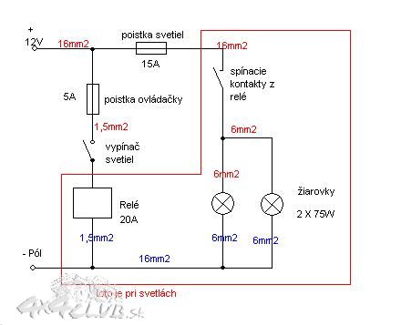

To DanoDEF: v principe mas pravdu, ale pri zapajani viacerych parov svetiel bude privodny kabel k relatkam 6mm2 (i 16mm2) a viac a prislusna poistka tak 60A - pri skrate niekde vo svetle, resp. pri prechode kabla cez strechu ci masku, je 60A poistka na zaciatku platna jak mrtvemu boty, pretoze pri 60 amperoch zhoria najprv vypinace a kable, az potom poistka. Idealne je masivnu poistku hned pri baterke (v Josseho pripade: 6mm2 kabel, 30A - 40A poistka), tento rozviest do relatiek (3ks), a z nich 2,5mm2 kabel cez 15A poistku ku kazdemu paru svetiel, resp. 1,5mm2 ku kazdemu svetlu, podla toho co je technologicky vhodnejsie.

Tunki píše:
Zapoj to takto
... ta 5A poistka je zbytocna... staci to napojit za 15A poistku

MoostanQue píše:
samozrejme ak davas jeden hruby privod tak jednu hlavnu na istenie privodu a potom dalsie poistky na svetla... preto som pisal jeden kabel na par svetiel aby sa mu blbo nemanipulovalo s velkym prierezom...
6,10 alebo 16 sa blbo deli na mensie do jednotlivych rele ( ak nevies ako na to a to kazdy nevie )

Tunki píše:
je len v prípade (a to dos častom ) že ovládačka ide dakde ďalej alebo sa rozvetvuje.potom sa lepšie diagnodtikujú poruchy pri vypalení príslušných poistiek.
zbytocna...ovladanie obvykle uz ide z isteneho privodu... tak ako si nakreslil som este ziadne svetla nezapojil

DanoDEF píše:
Tunki píše:
Každý si po svojom šperkuje auto.
Ja som tiež majster sveta v komplikáciách. :oops:
ten prípad podla schémy je universal dá sa použiť na streche a zapínať trebárs aj na zadnom blatníku.
