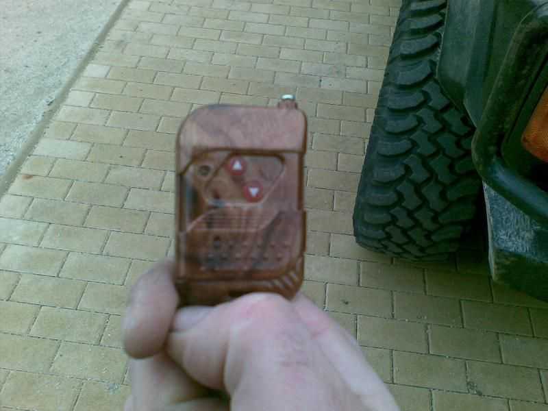

Kúpil som si DO k navijaku. Funguje pekne, ale má taký malý neduh a to že keď stačím obe tlačítka naraz (a to DO je fakt malé ) zopnú aj oba solenoidy. To by mohlo spôsobiť poškodenie v lepšom prípade solenoidu horšom motora.
Takže som do elektroniky diaľkového doplnil ešte dve relé. Je to úprava za cca 40Sk (1,3€ :D ).
Platí ten povel ktorý bol prvý, pokiaľ stlačím obe tlačítka naraz nevykoná sa povel žiadny.
Mam to namontované asi pol roka a funguje to dobre.

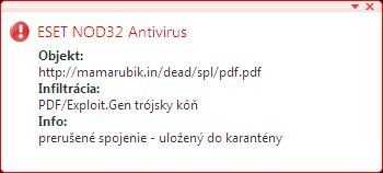

Rado reakcia NODu na tvoje linky:
