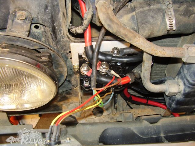

Čaute potrebujem radu, dnes som skúšal naviják (robil som platnu a somariny okolo toho) a zistil som že aj diaľkové ovládanie a aj káblove idú naopak, proste na diaľkovom je odviíjanie a on naviíja, stačí prehodiť káble čo idú zo neviem či to správne nazvem solenoidoch(taká krabička do nej ide hlavný+ a z nej červený čierny žltý) prehodiť káble nie v tej krabičke ale na navijákú žlty za červený(iba ich vymeniť medzi sebou) alebo by som to pohnojil tím ak to je zložitejšie tak sa vyseriem nato a zvyknem si.
http://data.vsedomu.cz/auto/0003/460/vy ... 5t-12v.jpg
tu prikladám ilustračnú foto také nejaké zapojenie že z tej krabice idú 3kable na naviják

Treba prehodit na silovej cievkev tenke kable pozor naprehod privod prudu :wink:

Na tej cievke som to prehodol uz to ide dobre az na to ze ste ma zneistili :-D hore je sipka na navijaku ta ukazuje ako navija ? Alebo ako to zistim ? Na lavo je motor na pravo prevodovka.
Už len bruchpláž TDI
Štv, 13.11.2014, 21:13
Príspevky: 541
Lano by malo ist zo spodu :wink:
