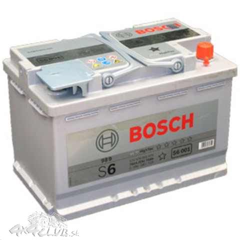

tak ta super optima RED ma neako zacina srat...
skumam uz niekolko dni co a ako , dnes padlo rozhodnutie a objednal som BOSCH S6 001. je to max co do wrany vopcham . ked bude, podam blizsie info.

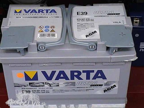

a toto je jej sestra od VARTA :

tú S6-tku 100 Ah mám vo forde. Mala by to byť AGM - rúnová. Mám aj dekódovaciu tabuľku z ktorej sa dá vyčítať rok a mesiac výroby podľa kódu na baterke (predsa len tie S6 sú drahé a nepredávajú sa tak často)
