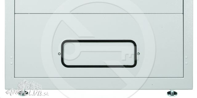

Priechodky ma napadli ale miesta kadial taham niesu prave kruhove, nieco co by sa dalo napriklad navliect na hranu plechu sa nepredava?

Niečo takéto?
http://www.kabelazstrukturovana.cz/dp-k ... o-pruchodu

Presne ! Dakujem moc
