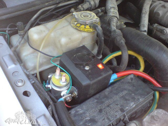

Radko, tuším sa to už kedysi o tom písalo, ale nepamätám kde - ten solenoid má elektrické ovládanie, ktoré si možno vyviesť do kabíny? - čo teda znamená, že spolu s diaľkovým, alebo tiež do kabíny vyvedeným mechanickým ovládaním navijaka je možné všetko (okrem vytiahnutia a upevnenia háku s lanom) ovládať bez vystúpenia z auta?
Ned, 27.01.2008, 0:25
Príspevky: 1873
Bydlisko: Východ pri KE
Jano JP píše:
...presne tak ako pises Janko.
...dokonca aj vytiahnutie a ukotvenie lana sa da dialovo... ak mas spravneho spolujazdca :-D

alebo:
Ned, 27.01.2008, 9:50
