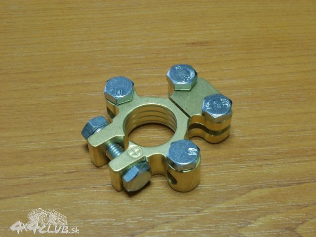

Chlopi :) mam prasknute kontakty na kabloch k baterke este tie povodne olovene...(Jeep WJ) ... ake tam dat miesto tychto? menil uz niekto? nasiel som mosadzne i pozlatene...

môžeš tam dať akúkoľvek len nech to drží ako má :wink: najlepšie bude ak ich vymeníš obe ;-) keď to budeš meniť tak s nožom alebo s pilníkom vyčisť aj tie oné na baterke

Niekedy davno myslim Andrej ukazal na svojom jeepe take fajnove čo mali aj predpripravu na rôzne doplnky. 8-)

nieco take by sa hodilo...budem riesit este navijak a rampu na strechu :-)

Olovene svorky maju vyhodu ze sa dokazu na kontakt baterky lepsie prisposobit,ALE praskaju.Mosadzne musia presne licovat na kontakt.Niekto ich natiera olejom,ja ich mavam suche.Ak sa na nich vytvori taka zelena huba,nieco nieje v poriadku.Tak si vyber.Ako napisal Pandik,je to jedno.Len kontakty musia byt ciste. :!:

Ja som mal na starom Trole tieto a su perfektne.

Povedal by som ze je jedno ci je pozlatena.Zalezi na stycnych plochach z baterkou.Co z toho ked svorka je pozlatena a kontakty na baterke olovene :smt102

presne tieto chcem objednat :D

chalaniska, tieto ma k disp. radoffroad, mopzem len potvrdit, zarucena kvalita

Mam tie isté ako Dindaj a 100% spokojnosť

objednal som tie pozlatene tak cakam balicek cez tyzden tak potom poreferujem :)
