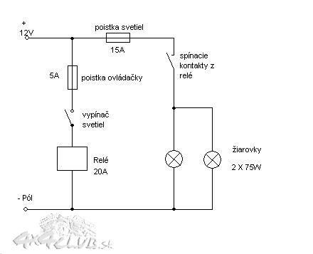

Uto, 22.01.2008, 22:47
Zapoj to takto Obrázok
Uto, 22.01.2008, 22:51
