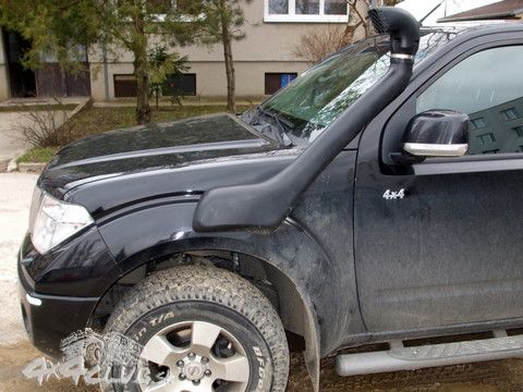

Čaute , treba dako upraviť elektro inštalaciu na NAVARU D40 -08 na brodenie. Treba chranit riadiacu jednotku ,alebo sa o to už postaral výrobca ? Ja som dal zatial snorchel.bude to dostačujuce ? :smt122

Neviem, ako u D40, ale u D21 keď som brodil niečo vyše hornej hrany spätných zrkadielok, odišli mi repráky vo dverách a cez ventiláčné mriežky pod predným oknom mi natiekla voda do interiéru, inak všetko O.K.

Urcite neni riadiaca jednotka utesnena ale je dost vysoko a skor budes mat vody v aute po kolena ako utopis riadiacu jednotku :-D

Bol som pri tom ked sme utopili L200 a mozem povedat ze keby mala snorchel tak by si to odniesol asi len zaplaveny interier a daka ta elektronika. V tomto pripade ohlo ojnice. Jedine z elektroniky co sa nam nepodarilo zachranit bolo niekolko relatok a riadiaca jednotka imobilizeru. Ale auto stalo v teplej garazi asi 2 mesiace, interier rozobraty do poslednej prichytky a kazda jednotka ci relatko boli rozobrate a poriadne vycistene. Auto chodi do teraz OK a je tomu uz asi 8 rokov. Asi po 1 roku este zacal pistat ventilator kurenia, tak sme ho rozobrali a este stale v nom bola voda.
Myslim si, ze snorchel je dobra vec aj ked vacsina z nas ho nikdy nevyuzije.
A odpoved na otazku ci izolovat elektorniku v aute. Asi zbitocna praca. Ked ti natecie voda do auta uz je to aj tak v prdeli.

Doporu4uje aby si všetky RJ v aute (motor, abs, airbag,...) nasiel a poriadne silikonom zatesnil: samotnu RJ (myslim tym spoje krytu RJ)konektory zo strany kabloveho zväzku, konektor okolo krytu samotnej RJ a samotne mechanicke miesto spojenia konektora samec-samica. Najsam super (total hardcore) je umietsnit RJ na strop auta s prislusnymi predlzenymi kablami. Robia to vsetci napr. co idu na Ladogu.
