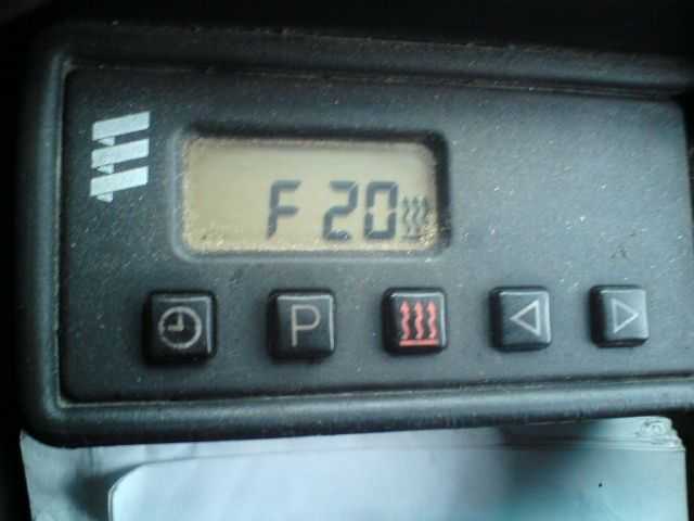

Nezavislé kurenie odrazu prestalo kúriť a ani ho nezapne na displeji píše toto:
http://www.4x4club.sk/pictures/files/ ... g345gn.jpg
Nevedel by niekto čo to zn. ja som už všetko vyskúšal .
Píšem to sem preto lebo sa my nechcelo zakl. novú temu. :wink:

F20= zdroj zapalovacich iskier - prerušenie
ovladaci kabel (konektor zdroja zapaľovača iskier,svorka 2)
postup opravy:
1/preverit vodiče k riadiacej jednotke a ich pripojenie,odstranit skrat.
2/skontrolovat zdroj zapalovaca iskier: odpojte 3 polovy konektor, na riadiacej jednotke,napojte napätie,potom šedy kabel na minus.pokial nie je iskra,vymente generator
3/pokial nebolo možne chybu odstranit uvedenými spôsobmi,vymente riadiacu jednotku
