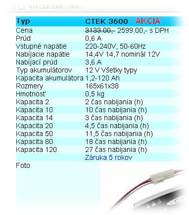

nasa nabijacka C-TEK ma zaruku 5 rokov !!
kolko dostanes zruku v LIDLI ??

...aj nas C-TEK 3600 dava 3,6 A a nabija akumulatory do kapacity 120 Ah .,ale nielen o tom to je ...
Kolego, treba čítať pozornejšie a všetko : " 3,6A a aj to len na papieri " - ono reálny stav bude asi niekde inde u takýchto výrobkov. Na tom čo ty popisuješ, tomu by som skor veril čo sa A týka.
toto som nepochopil , to ja mam pozorne citat ?? ci ako si to myslel ?

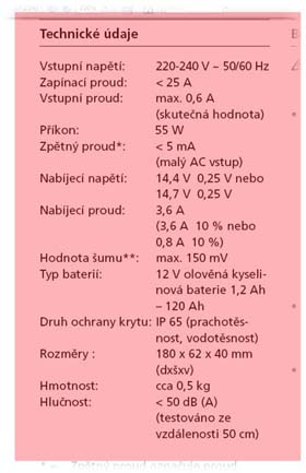

Ale jaky je rozdil, mezi tou nemeckou a CTEK ?
Teda krome 2000,-
