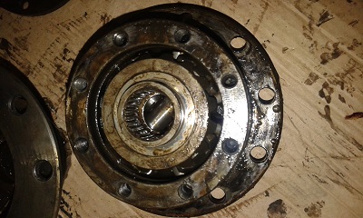

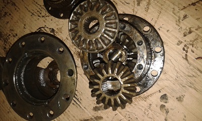

Nazdar páni tak teda kúpil som dva nové diferenciály predný a zadný rozobral som to a tie predné planetky mi nevojdu do toho zadného difer. ( pravdepodobne sú dva typy). myslím, že sú ani satelity neni rovnaké. Preto som sa rozhodol, že by som to teda nechal tak no nechce sa mi znova dať ten predný diferenciál aby mi ho nezosekalo znova (radšej ho odložím) a predo chcem dať do predu zadný diferenciál tak že by som prevaril poloosi a nazváral tam širšie drážky zo zadných poloosí aj tak som ich mal také už potočené. Čo sa týka zvaru myslim že by to nemal byť problém. Čo vy na to ?

Najpevnejsia varianta je že do jednej strany rozrezanej poloosi vyfrezuj drazku a do druhej strany zafrezovať zub tak aby do seba zapadli presne, potom vysustruzit presnú trúbku tak aby naliezla presne na obe polovice poloosi a obvarit tvrdeniu elektrodou,oznacenie neviem ale v zeleziarstve určite poradia.a samozrejme kontrolovať hadzanie... taký spoj vydrží naveky,to sa skôr ťa poloos ukruti.

Na skole sa to tak opravovalo ze naxsustruhy sa do jednej strany navrtala diera a na druhy koniec sa to stocilo na presny rozmer aby sa to do seba zasunulo a zvarali to tigom
Aspon majster tak opisoval postup :smt006

Ako pise klokam.Sprav to presne tak a staci ti aj 2,5 elektroda obycajna a vybaveno.Zvaril som ich takto xy a drzia vsetky a aj na ine stroje ako samurai :-D
