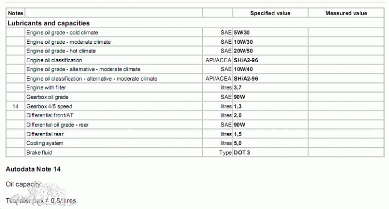

Toto tvrdi o Samurajovi katalog Autodata
Str, 30.01.2008, 22:42
finder píše:
mozes mi to prelozit prosim dakujeeeeeem :-) :-) :-)
Štv, 31.01.2008, 10:59
Príspevky: 681
Motorový olej - studené klimatické pásmo SAE 5W/30
Motorový olej - stredné klimatické pásmo SAE 10W/30
Motorový olej - teplé klimatické pásmo SAE 20W/50
Klasifikácia API/ACEA - SH/A2-96
Alternatívne možno v strednom klim. pásme použiť SAE 10W/40, API SH
Množstvo 3,7l
Prevodový olej SAE 90W, prevodovka 4aj5 rýchlostná náplň 1,3l
Predný diferenciál 2l
Zadný diferenciál SAE 90W 1,5l
Chladiaca sústava 5l
Brzdová kvapalina DOT3
