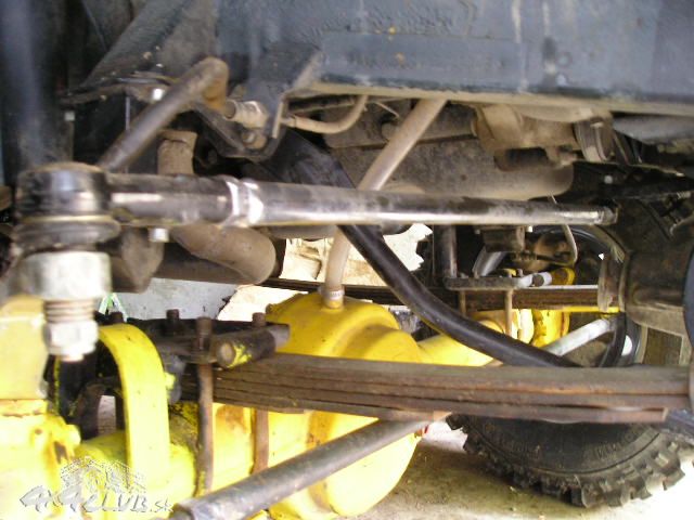

A co takto capy riadenia? Pasuju z nejakeho financne menej narocneho rebrinaka? :lol:
Suzuki Samurai 1300 karbec, prevedenie TANK /celoplech/, vybava TERMIT /pilka,sekerka a ine drevokazy/, environmentaly friendly: LPG
Ned, 01.06.2008, 21:23
Príspevky: 431
Bydlisko: Modra

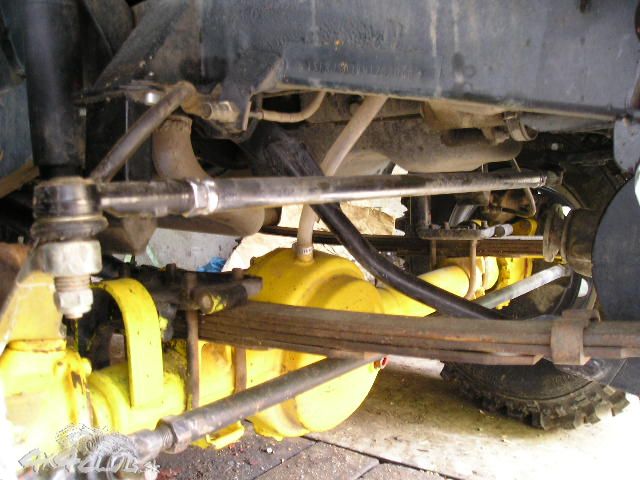

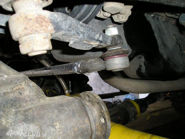

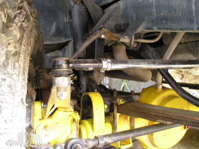

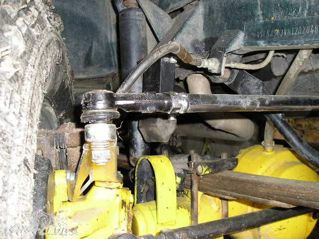

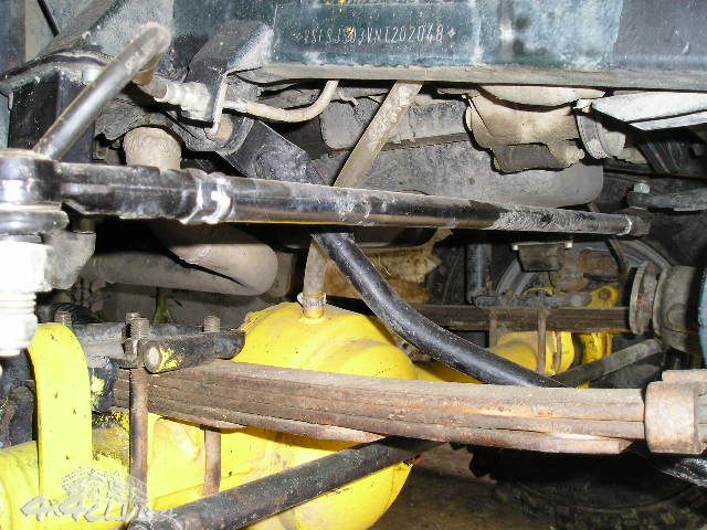

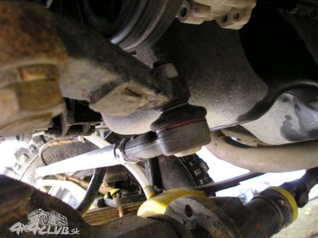

pasuju z felicie zavit tam je tusim 12-1.5mm
dvojka golf 14-1.5mm kuzel pasuje akurat samec ma gulove cepy zalysovane takze musis spravit druhu tyc riadenia,alebo stare odrezat a navarit tam zavyty na nove gulove cepy. ja tam mam tie z golfa a novu tyc riadenia a vyzera to taktoObrázok
