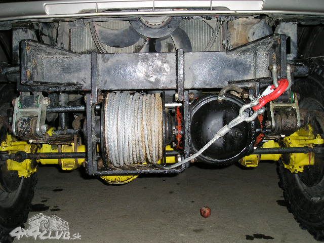

tak ja som kukal na tie fotky zoparkrat a vzdy som si uvedomil dajaky novy detail ... klobuk dolu pred hlavickou a rukami co take nieco skonstruovali.
...teraz tak dumam kolko ton to tak utiahne alias ci povoli skor lano alebo nieco ine...

takze to potom slape aj vtedy ak sa netocia kola tak

Ale keby mal niekto odmontovat hak, pretiahnut 20mm+ lano na druhu stranu cez vsetky prievlaky a znovu namontovat hak, tak tam radsej tu tatru necha
Rieši sa to spôsobom - lano dozadu, tam natrvalo cez voľnú kladku dopredu. Pohľadám foto :wink:

tak to musi byt potom neskutocna sila pocitam hodne ton

foto navijaku z predu:

masurko píše:
tak tak vid vojenska T-815 ma navijak nalezato pod korbou a prievlaky dopredu aj dozadu. Ale keby mal niekto odmontovat hak, pretiahnut 20mm+ lano na druhu stranu cez vsetky prievlaky a znovu namontovat hak, tak tam radsej tu tatru necha :-D
dá sa to v pohode zvádnuť len si to treba natrénovať. Pre istotu som mal lano preiahnuté do predu vždy.

Je to super, A L E keď ti úplnou náhodou zdochne motor tak potom čo, ostaneš tam? Ja si myslím, že na bateriu je lepšie samo pokiaľ nezbĺkne.

Štefo, potom je to už vcelku fuk. A kolko sa potiahneš na el. navijaku ?
Dobrému mechanickému navijaku sa el. nemôže rovnať. Čo sa týka rýchlosti a spolahlivosti určite. :wink:

Rýchlosť áno no po mechanickej stránke-veď bez el.motora ja aj el.naviják len mechanický a potiahnem sa na ňom akurát koľko potrebujem a pri dobrom akumulátore aj dosť dlho.

A kam? Do servisu? /zapadnuté auto papá elektiku trochu viac. /
Jedine že by si auto utopil a potreboval sa dostať na breh.
V mojom prípade by som ale mal navijak meter pod vodou. :roll:

No ešte som to v skutočnosti neskúšal ťahať sa s vypnutým motorom,ale keď mám dve baterie tak by to nemal byť taký problém-myslím, ináč dobrý nápad - hneď zajtra to skúsim a dám vedieť čo ako

Tak si to najprv vyskúšaj. A pod záťažou. Pochopíš.
Neviem, či si videl niekedy mechanický winč v akcii, ale asi nie, lebo by si netrepal.
