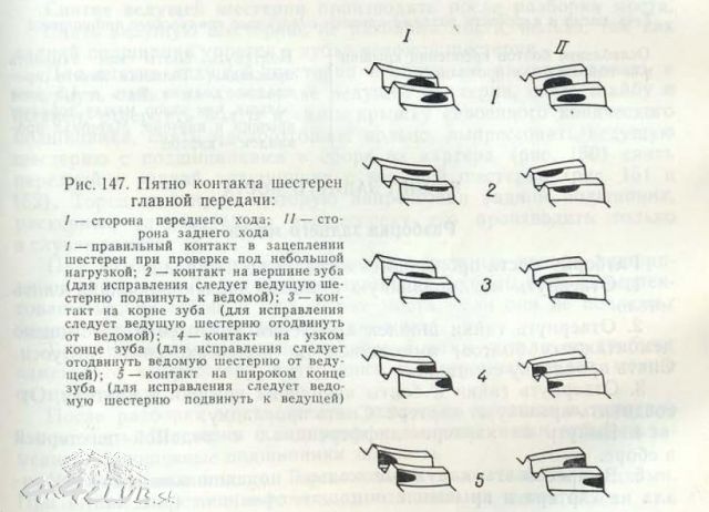

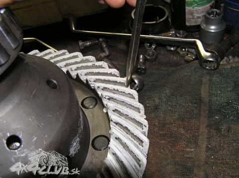

V zásade musíš nastaviť záber pastorok-tanierové koleso tak, aby sa zuby pastorka (hrušky) otláčali zhruba na stred zubov tanierového kolesa.
Ja to robím tak (GAZ, UAZ), že natriem tanierové koleso svetlou farbou, poskladám dif a točím vstupom do difu elektrickou vŕtačkou cca 1min. Keď je záber správny, vytvorí sa na zuboch tanierového kolesa miesto bez farby ako je na obrázku.
Ak to tak nie je, musíš posúvaním pastorku (dovnútra-von) alebo tanierového kolesa (vpravo-vľavo) nastaviť správny záber.
U tej VITARY to tuším môžeš nastaviť na vymontovanom diferáku a potom ho do nápravy vložíš.
Ak to neurobíš a záber kolies čírou náhodou nebude pasovať :) tak v lepšom prípade bude súkolesie hučať (zavýjať) v horšom prípade sa to prejaví na životnosti ozubených kolies.

jaro píše:
Jaro v zásade správne akurát že minútu točiť súkolie vrtačkou na sucho nie je úplne to pravé orechové. Používa sa na to taká pastovitá olejovitá farba na otlačky a stačí to zatočiť pár krát rukou.
A vymedzenie "na stred" tanierového kola je skôr teoretická hodnota.
Prvá vec je správna výška hrušky. Tá ti určuje či bude záber na vnútornom alebo vonkajšom obvode. Toto treba dostať zhruba na ten "stred"
posúvaním tanierového kola doľava alebo doprava doladíš len "backslash" - posúvaš záber ku alebo od koreňa zuba a riešiš zubové vôle. Obidve hodoty sú samozrejme vo vzájomnom vzťahu
