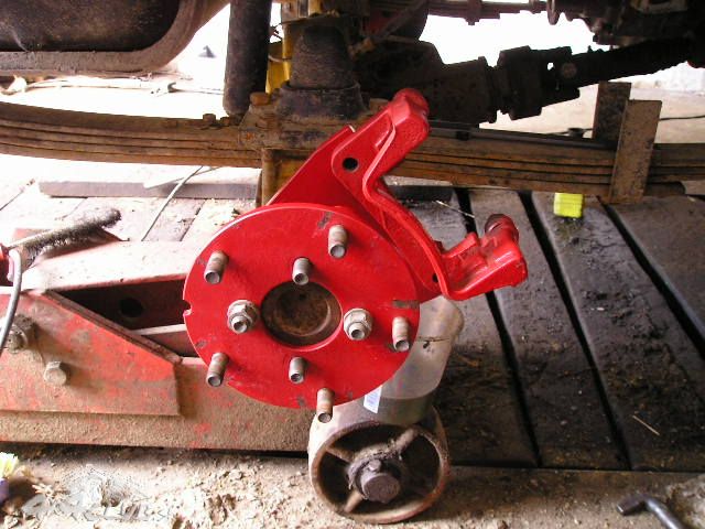

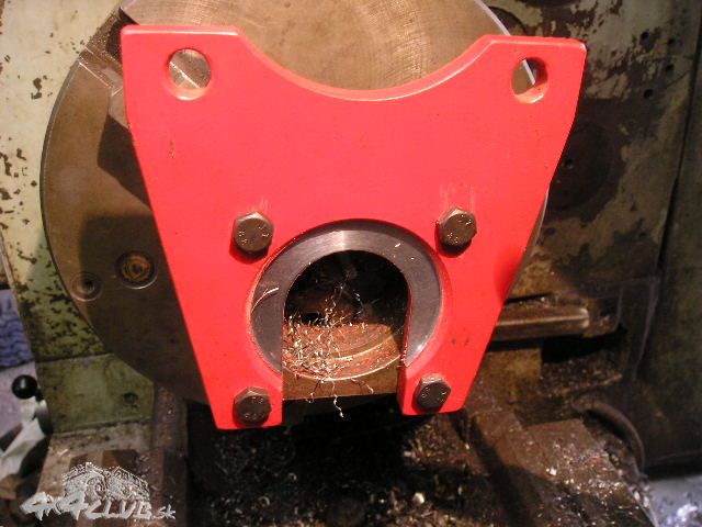

 Zadne brzdy trochu inak

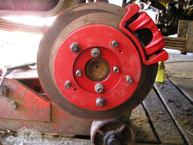

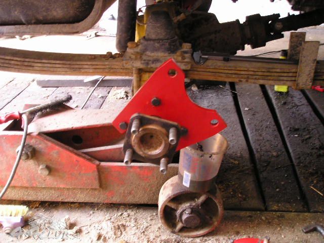

Ked som zbadal toto padlo rozhodnutie,ze tadeto cesta nevedie;
kotuce to je o niecom inom :D

Velmi pekne.Fakt sa ti to podarilo. :D

paradna roboticka.. chcelo by to este kryci plech aby sa nedostal nejaky bordel medzi kotuc a dosticku.. a treba davat pozor aby zadok nebol prebrzdeny a nechytal do smyku...

cista praca! jak si riesil rucnu? +rozdelenie brzdnej sily medzi predkom/zadkom?

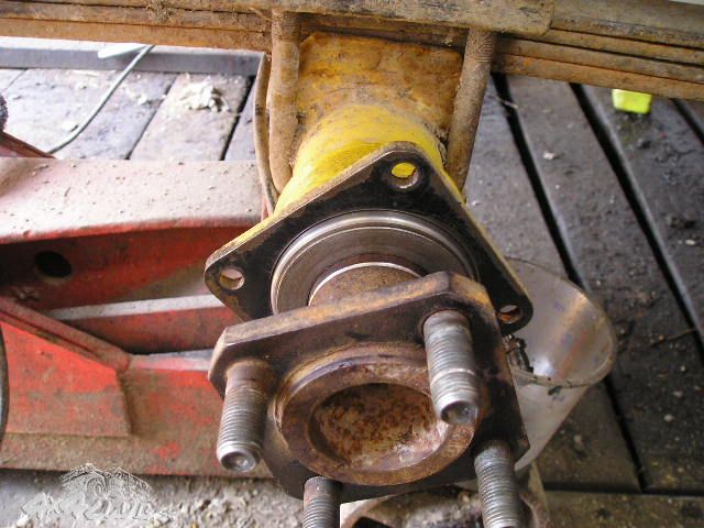

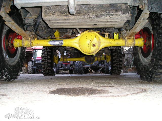

na zadny kardan si dal medzikus, inak kardan je nezmeneny? uhol je iba na redukcke? nemas vibracie?

pekne spravene

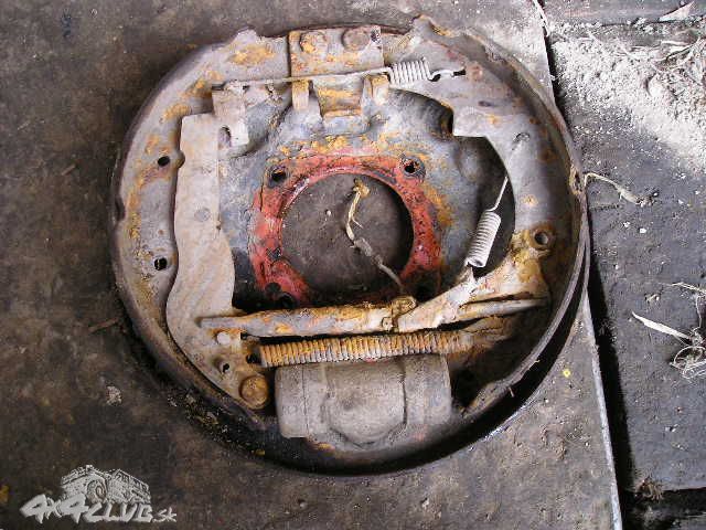

ej dost fajin čo do rozdelenia brzdnej sily ja som prehadzoval na octafke bubny za kotuče a pohoda

rustycj píše:
take brzdy mam aj ja porobene, len som s tym este nebol na stk
na distribuciu brzdnej sily je najjednoduchsie pouzit manualny proporcioner.
kde take veci mozno pakupit?

supik píše:
No to este doladujem inak hovoril som o tom s chalanom z CZ fora a on tam daval zatazak z felicie, no len nejak mi ho tu nevie nikto zohnat, skusim najst obrazok jak vyzera a dam ho sem mozno mi niekto poradi kde ho zohnat :roll: . A rucna klasika zo stareho typu na kardane :D

takze bubon? je to riesenie, neviem si sice predstavit situaciu ze sa to stane ale pri zavretom bubne na kardane sa moze jedno kolo stale tocit vpred a druhe vzad..

supik píše:
No mas pravdu, ale ma to tak viacero aut napr def sice je pernamentna 4kolka,ale sak zapnem predok prip budem so sebov nosit klyn :D

keby sa mu jedno zadné točilo vpred a druhé vzad, predné by šmýkali kolmo na smer jazdy... čo sa nestane ani keby chcel
