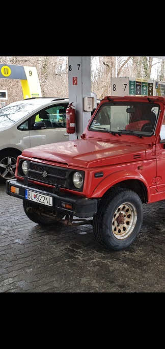

Zdravim vas kolegovi. Som tu novy,no ziadam vas o radu. mam samurai a mam na nom predne svetla v katastrofalnom stave, su uplne hrdzave. Nevie mi niekto odporucit obchod,alebo niekoho kto mi ich vie zohnat? Je mi jedno ake to budu,len aby som presiel cez STK a aby svietili. vopred dakujem. prikladam foto mojho auta.

Neviem ako samik ale do Patrola pasuju z Golfa.

Ano kamarát dával z Golfa 2...treba sa trochu pohrať ale svietia perfektne. Ak chceš viac...su na trhu led s číny...tiež svietia perfektne ale tam uz bacha pri zapájaní a navyse bacha čo kupiš...hlavne na STK aby mali normu EU

Ja som dal zo škody 105, nemusíš nič upravovať
