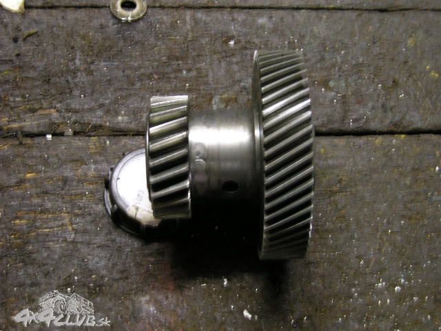

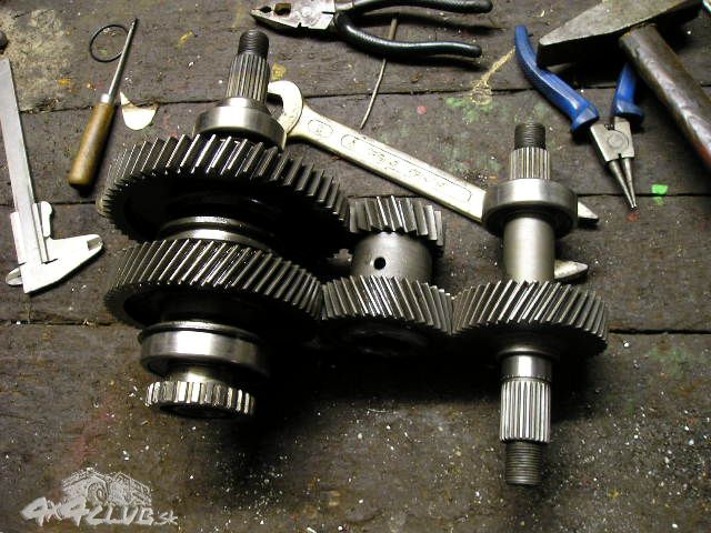

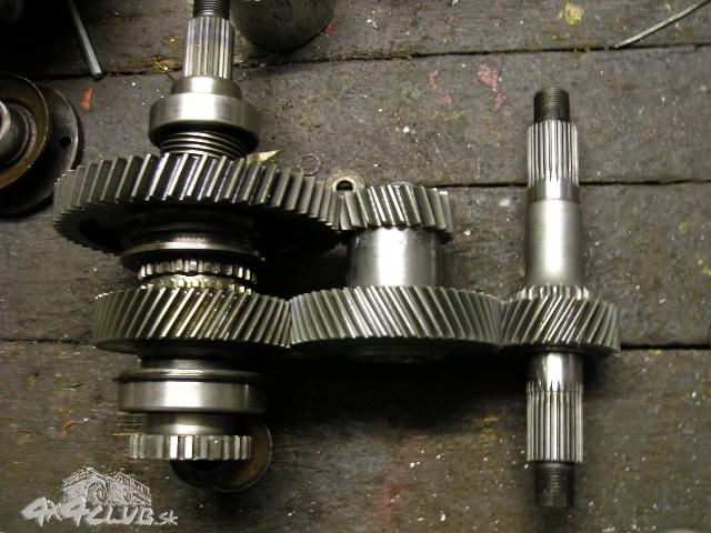

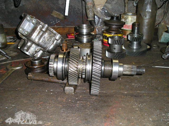

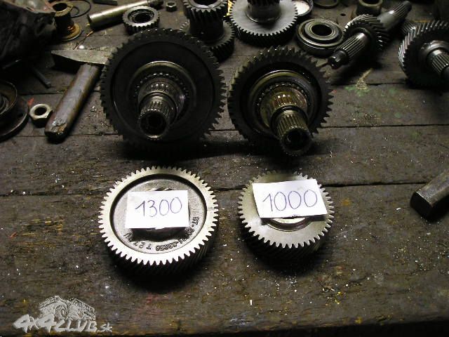

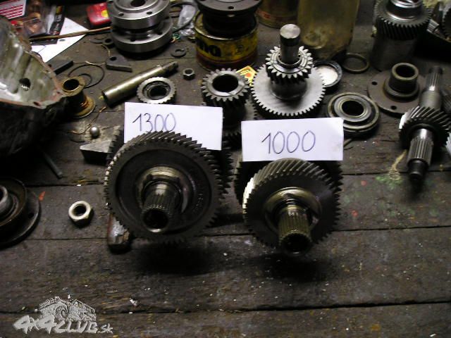

no si koumak inac zopar drobnosti skladal si to do obalu 1 ci do 1,3 a ten hriadel s jednym ozubenym kolom na pravo si maj najprv velke kolo to bola 1,3 a to nensie litra

to som uz videl ale aj tak mam z toho chaos inak to cidlo na 4x4 to je to co je pri pake z predu mam tam 2 kabliky

skladane to je do obalu 1300 a ta oska s ozubenym kolom na pravo je 1000.
