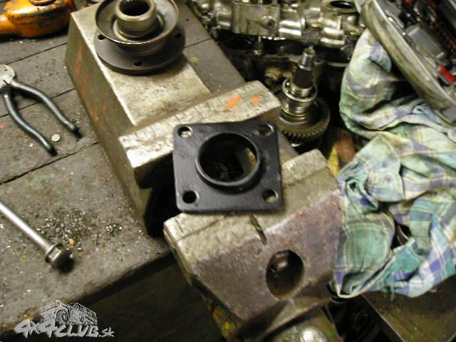

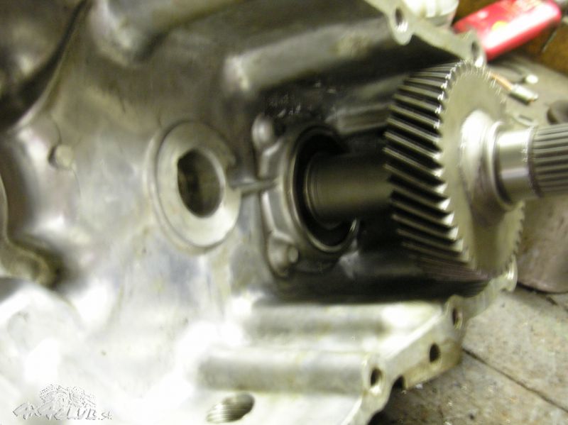

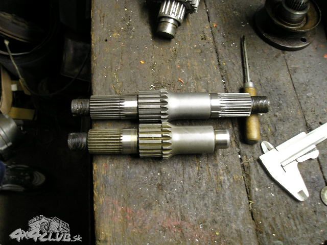

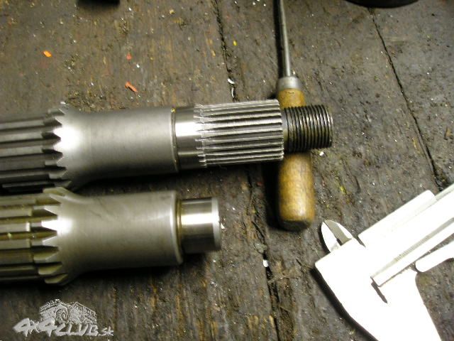

Tá dlhšia hriadel je vyrobená na novo?
A náhon na navijak sa bude točiť vždy zo zaradeným predkom?
Určite daj aj pokračovanie, sa teším. :wink:

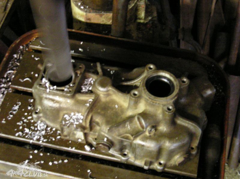

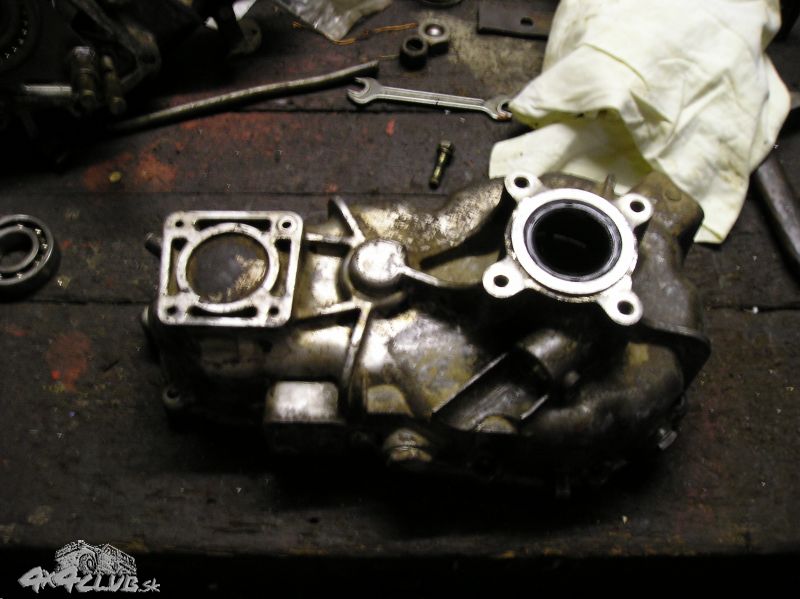

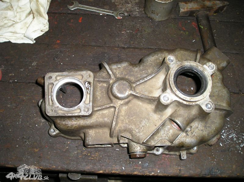

ta dlhsia hriadelka je vyrobena na novo, ovladat sa to bude hmm:pojde tam este jedna reducka ale otocena opacne a v tej sa to bude dat vypat a zapat a to tym sposobom ze sa v nej da neutral,redukcia al cestny chod takze sa to nebude stale tocit :-D
Pon, 16.06.2008, 13:39
Príspevky: 681
dalsia redukcka, diferak, prislusenstvo, to bude kua tazke :?
