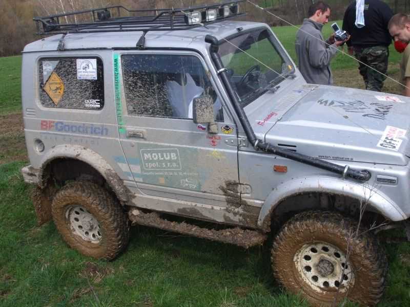

caute kamarat chce dat na samuraja T3 235 moze ich tam dat ?

a má tam nejaké upravy?

Motor 1.0 alebo 1.3? :wink:

ma tam motor zo ziguliaka... a je podvihnuty, 5cm podlozky na kolesach ,obrezany

podla mna je dolezite sa rozhodnut ci to tam vobec potrebujes(respektive tvoj kamos)...podla mna aj 215 su dostacujuce a navyse to motor uvládze...tot podla mna :D

Skus sa spojit z Mirom z Tisovca On tam mal 235 a vzor tusim maxi cros :-D

no ak tam ma motor zo ziguli a orezane blatniky tak by to nemal byt problem ale T3 su dost vysoky vzor a tie 235 su skoro ako 31 :)

Ja mam 235 a v pohode, lenze mam BFG M/T

...ak ta bavi vymienat spojkovu lamelu,tak obuvaj ;-)

ja ti radim petrik ---kup velke auto a nie pneu :P hihi PS spojka tam je ziguliacka tak ta vydrzi dost!!! ale on sa boji o poloosi!!!

Cerus ja mam T3 195/75 R15 a som rad ze som nedal 235 lebo ked som videl ako sa samik trapi stimi pneu fuuuu a druhe pneu mam BFG 205/75 R15 a stim maa troska samik problem co by bolo ked tam das 235????
Ako povedal RadoOFF su to zbytočností a je to drahe a samik nema tak stavane prevody aby take velke balóny potiahol :-)

skor by som sa bal ci ta vzorka bude ucinna taka sirka a vaho samuraja no neviem ci tu vzorku zatlaci lebo t3 je dost husta ale v blate ktovie tam by sa to asi vynimalo
