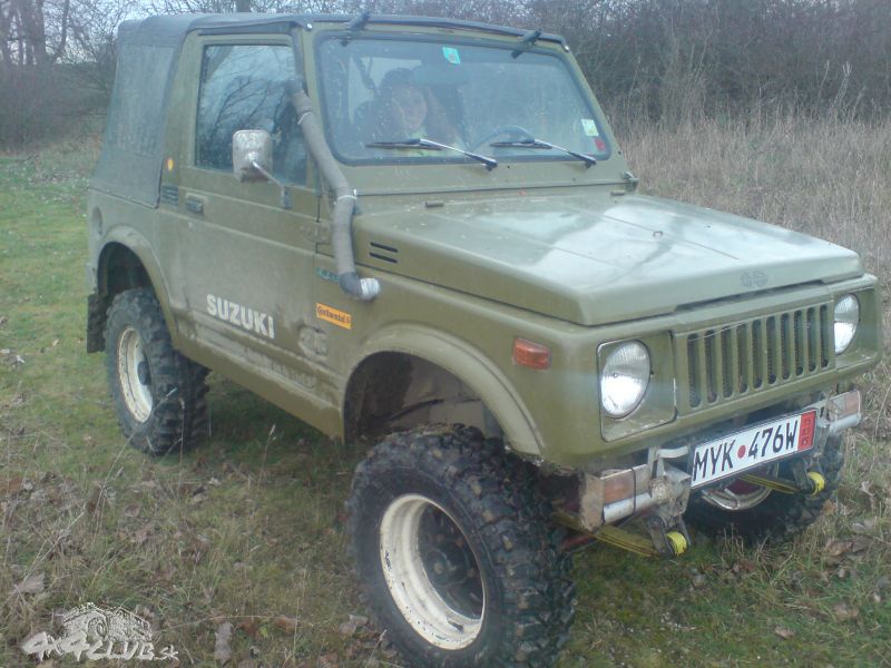

Myslím, že pneu 235/75 R15 tam bez úprav nevojdu(pera nad, alebo body lift). Na našom samovi máme 195/80 R15 vzor T3. Na neupravenom je to myslím tak akurát. Inak, skús sa spojiť s Lubom Gazurom. Ten má na samcovi pneu (myslím) 31"x10,5" R15, ale má body lift a dobré perá. Samuraistov je tu dosť, tak ti hádam ešte ktosi poradí.

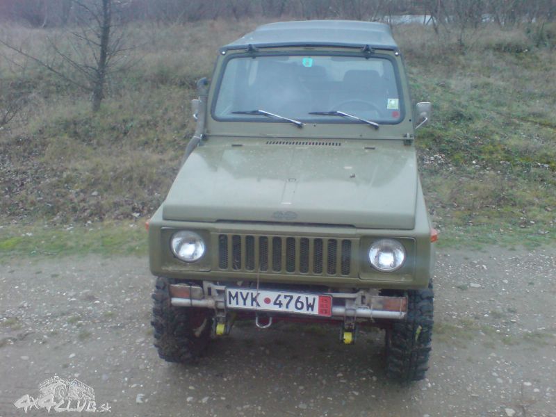

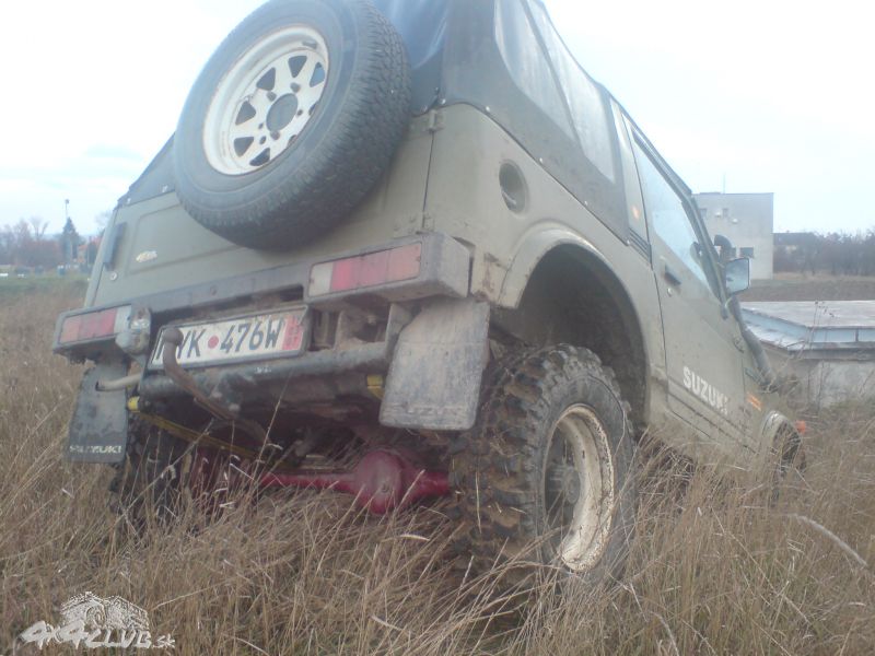

s Perama nad je to takhle
a s perama pod je to takto

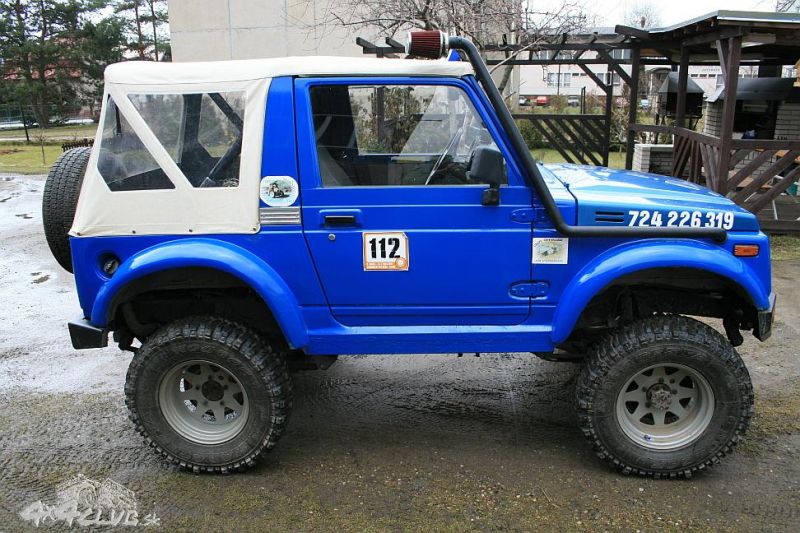

dva samce jeden seriovy 205/70/15,druhy bodylift+nejake upravy-naprava nad perami 31x10,5x15

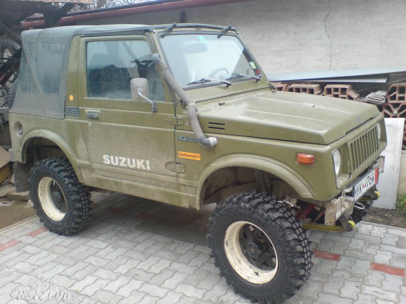

toto ma bratranec su tam pneu 235x75x15Obrázok

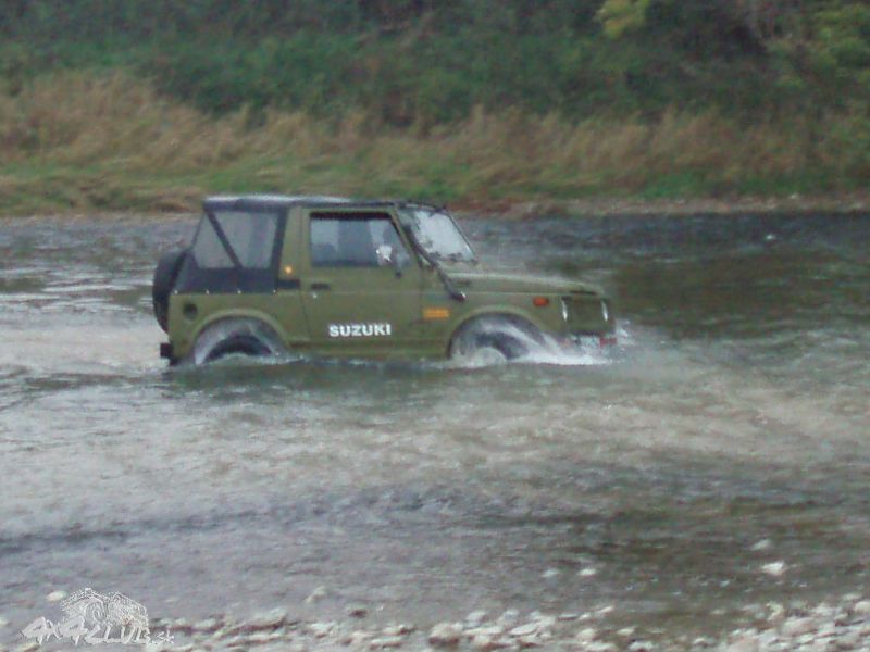

Caute.Ja som uspesne otestoval t3 su uplne super,zvolil som spravnu volbu bal som sa ze sa v strku budu moc kopat do zeme ale su akurat prebrodeny vah je dokazom :lol: Obrázok
